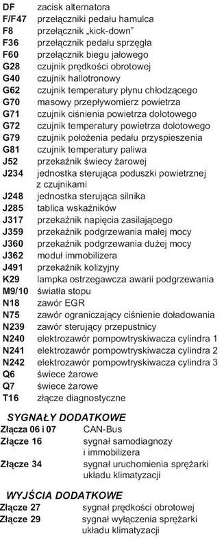

hehe bo tam glaby siedza. ja tez jak szukalem N-75 to nie wiedzieli. trzeba mowic zawor sterujacy turbina od razu im sie przejasnia, ale to sa glaby ehh to oni powinni takie rzeczy wiedziec a nie my
swoja droga zalaczam liste czujnikw i innych dupereli wraz z ich oznaczeniami

tak, to zawor nr 10 na obrazku i wyglada praktycznie tak jak ten http://www.allegro.pl/item128545537_zaw ... ectra.html
a tutaj masz jak chcialbys kupic moze sie roznic tylko wtyczka ale mozna przelutowac kabelki i dziala ok, ja tak mam u siebie, bo kupilem nowsza wersje(inna literka na koncu) i musialem przelutowac kabelki.
