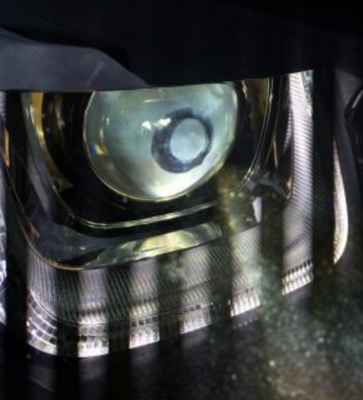

Czy ktos rozbieral xenon i czyscil soczewki, wiem ze lampe trzeba wyjac ale jak dobrac sie do soczewki? Czy jest dojscie od tylu tu gdzie zarniki sie wymienia cos sie rozkreca czy trzeba rozklejac klosz? Jak to w mk7 jest?

Od tylu dojdziesz do soczewki przez otwór na palnik, ale to jakimś narzędziem bo palcami na pewno nie dasz rady. Jak lampę rozkleisz (mission impossible) to w sumie nie wiele więcej zdziałasz bo trzeba wszystko by rozbierać, potem ciężko to wszystko złożyć żeby działało, rozbierałem jedną lampę, moim zdaniem lampa zdecydowanie się do tego nie nadaje. Próbuj od tylu czymś długim. Jakiś wacik z alkoholem izopropylowym.

Czyli nie taka prosta sprawa. Mam ewidentnie na soczewce taka jakby mgielke jak zapali sie xenon to widac ze soczewka jest taka jakby zaparowana zabrudzona i mysle ze przez to tez slabiej swieci poszukalem troche w necie i jest to problem dosc czesty ale nie znalazlem jakis opisow jak to wyczyscic

Nikt tu widze tego nie robil wiec bede pierwszy wtakim razie rozbiore lampy na tyle ile sie da ewentualnie zostanie drucik ze szmatka i od doswietlania zakretow trzeba bedzie podejsc i poczyscic od zewnatrz soczewke a od palnika od wewnatrz moze magnes w szmatke i pojdzie jakos wmiare. Na niemieckich stronach znalazlem ze jest to jakas wada fabryczna i jak jest to odbicie takiego krazka lub palce to na gwarancji wymieniali lampy na nowe niestety moj juz po gwarancji i jest to mysle czyto estetyczna wada niz miala by jakis wplyw na jakosc oswietlenia. :okej:

Wykrecilem lampy przez doswietlenie zakretow wlozylem sztywny cienki drut na koncu szmatka i mozolnie powoli z xierpliwoscia oczyscilem ile sie dalo soczewke nastepnie wyjolem zarnik i ta w srodku rowniez oczyscilem i efekt jest znakomity po zapaleniu xenona niema zadnej chmury czy jakis odbic jest czysta ladna czy lepiej swieci .... niewiem ale wyglada napewno lepiej przy okazji wymienilem palniki na nowe :hmm:
