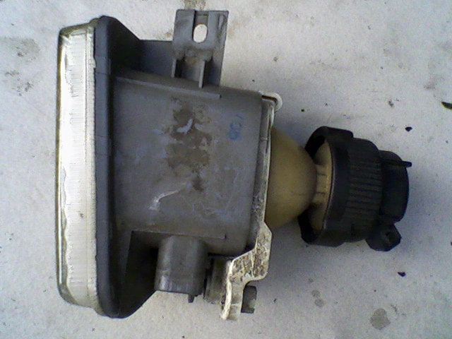

Golf mnie dziś niemiło zaskoczył....
Ale do rzeczy, czytałem na forum wiele razy o montażu halogenów w szeroki zderzak. Więc kupiłem sobie takie z mk2 (tak było napisane w aukcji (razem z łapami mocującymi...

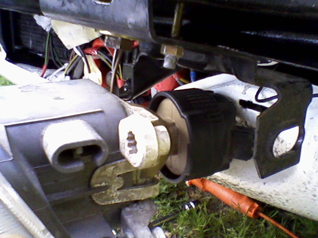

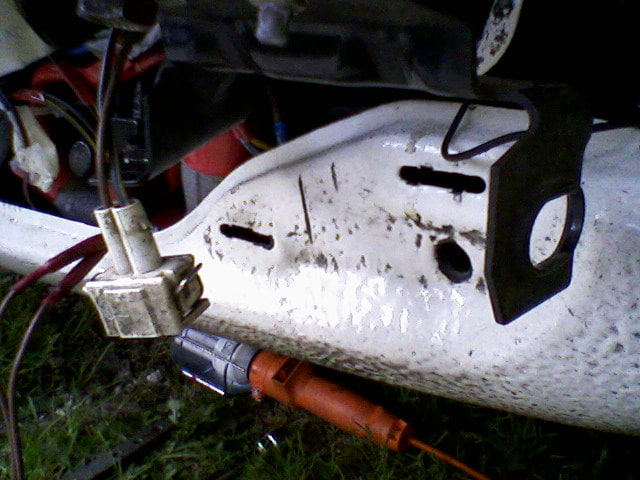

Dziś chciałem wszystko założyć a tu lipa... Okazuje się że przez część fachowo zwaną przez Etką "blachą zamykającą przód" nie mogę założyć halogenów bo są za długie...
Nie wiem czemu nikt o tym nie pisał na forum.... możliwe że coś pochrzaniłem z montażem ale wątpię... Poniżej wrzucam foty.. Może ktoś ma jakieś sugestie...?

Post autor: sas_gti » śr sie 06, 2008 19:10
ale Ty nie masz szerokiego zderzaka a co za tym idzie masz inne blachy z "przodu".
Golf na szerokim i na wąskim różnią sie blacharsko stąd Twój problem. Tak mnie sie wydaje...
tzn zderzak moze i masz ale oryginalnie to on był na wąskich z tego co widze po tej "blasze zamykajacej"

sas_gti pisze:tzn zderzak moze i masz ale oryginalnie to on był na wąskich z tego co widze po tej "blasze zamykajacej"
prawda... ale w etce nie ma różnych rodzajów tej blachy zamykajacej... przynajmniej w mojej etce ... kurde :axe:

tirsone nie pozostaje ci nic jak wyciąć ten fragmęt "blachy zamykającej", obrobić i przemalować cały przedni pas (tzn tą "blachę")

Po prostu odkręcasz tą blachę ;) oryginalnie jak były montowane szerokie zdesie to po prostu tej blachy nie przykręcano ;) :bigok:

mck88 pisze:oryginalnie jak były montowane szerokie zdesie to po prostu tej blachy nie przykręcano
a po bokach to niby czego sie błotniki trzymały - są skrecone razem z tą blachą

mck88 pisze:Po prostu odkręcasz tą blachę ;) oryginalnie jak były montowane szerokie zdesie to po prostu tej blachy nie przykręcano ;) :bigok:
też o tym pomyślałem ale faktycznie z boku ona jest mocowana do błotników więc wywalenia jej raczej odpada...

wiem że jest przykręcona ale ona nie jest do niczego potrzebna ale zrobisz jak chcesz ja bym zrobił jak inni odkręcił i do kosza :bigok:

Ok dziś trochę ochłonąłem przeszukałem forum i faktycznie w wersjach z szerokim zdesiem tej blachy nie było a tylko jakieś boczne mocowania do błotników..
