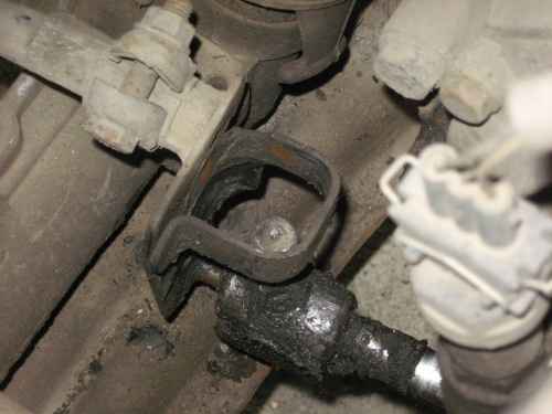

Sprawdź, czy u Ciebie nie wygląda tak samo jak na zdjęciu poniżej. Elementy te znajdują się pod maską, na skrzyni biegów, na końcu cięgna od dźwigni zmiany biegów.
Zdjęcie pochodzi ze strony: https://www.golf3.pl/naped-i-skrzynia-b ... ml#p569625
