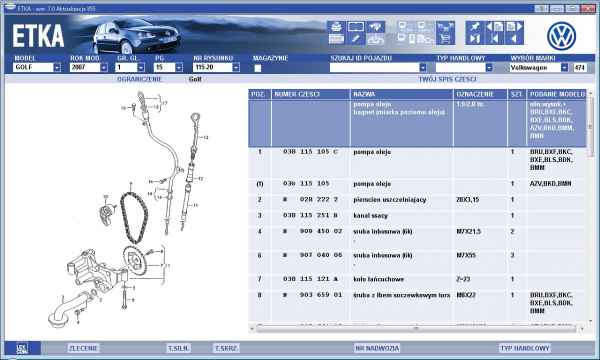

Re: VW Golf V 1.9 TDI 105 km ?
Post autor: doggie » wt sty 29, 2019 22:14
w Mk5 w 1.9 i 2.0 jest tak:

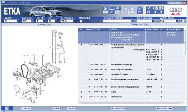

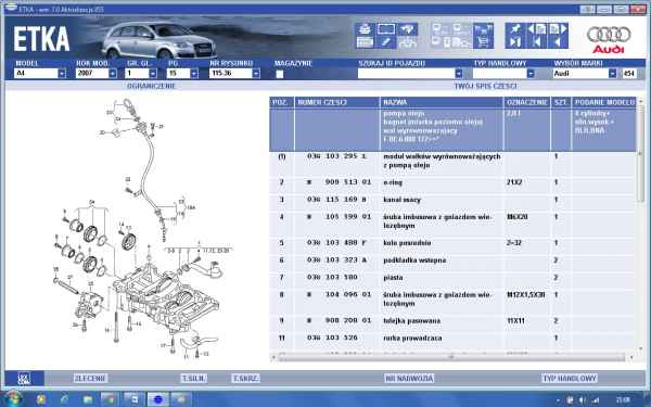

a to wspomniany napęd w passacie, A4itp..

Doggie czyli jak pisałem passat, A4 moze mieć dwie możliwe pompy. Każda że tak powiem nieszczęsna z imbusem. Tu jeszcze w łańcuchowym bywały problemy ze slizgami łańcuchem.
