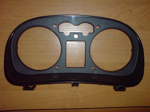

Czy ktoś z Was wymieniał szybkę licznika w mk4? kumpel kupił gofra i ma właśnie pękniętą szybkę i tak się zastanawiamy czy da się ją zdemontować i założyć nową czy raczej konieczna jest wymiana całego licznika?

nie musicie wymieniac calego licznika. wystarczy go wyciagnac i szybka jest na zatrzaskach ktore latwo sie odpina i bez probelmu mozna ja wymienic.

Dokładnie to samej szybki się nie wymieni tylko trzeba całą obudowę zmienić. Szybka jest wklejona w obudowę i nie da się jej oddzielić.
Problem jest taki, że samą obudowę dosyć ciężko znaleźć. Czasami pojawia się na allegro, ale rzadko a w dodatku w różnym stanie może być szybka, ale trzeba szukać nic innego Ci nie pozostaje
mozna jeszcze np kupic jakies tanie uszkodzone zegary i pozyskac obudowe

Potrzebny element
