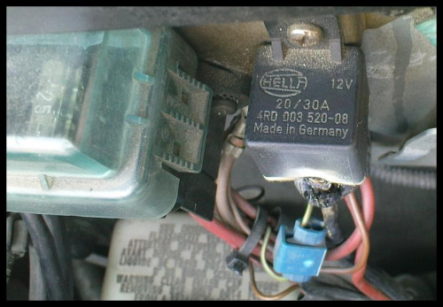

przyuwazyłem ostatnio nadpalone gniazdo przy przekaźniku w komorze silnika
od czego jest ten przekaźnik i skąd to nadpalenie ??
czy jest to przekaźnik od webasto ?
1. nadpalony przekaźnik
2. skrzynka bezpiecznikowa webasto

Być może jest to przekażnik świateł przeciwmgielnych
http://www.ekmpowershop2.com/ekmps/shop ... -575-p.asp
greg
Post autor: greg » ndz sie 30, 2009 13:04
jest to przekaźnik webasto - tam jest duże obciażenie (wentylator nadmuchu w nagrzewnicy - pobór max 25A) - zwykły przekaźnik od świateł załóż + nowe końcówki kabli

tbrally pisze:i oczywiście niema to nic wspólnego z tym moim problemem ??
ma - dmuchawa nie dostaje prądu

greg pisze:zwykły przekaźnik od świateł załóż + nowe końcówki kabli
zwykły ??
czyli jaki ??

tbrally pisze:
zwykły ??
czyli jaki ??
czterostykowy, z VW może być np przekaźnik 53. Jak w motoryzacyjnym powiesz "przekaźnik do świateł" to Ci dadzą odpowiedni. Przekaźnik powinien mieć styki 30, 85, 86, 87. Na przekaźniku powinien być schemat, ale jakbyś miał problem z podłączeniem to pisz.

jak się okazało był to pięciostykowy
został wymieniony
i nawet działają 5 i 6 poziom nawiewu
niemniej jednak nadal po włączeniu nawiewu/climatronica wswzystkie wskaźniki na wyświetlaczu jednocześnie mrugają <--- tutaj nawiązanie do tego tematu

Qto pisze:czterostykowy, z
w webasto musi być 5 stykowy
