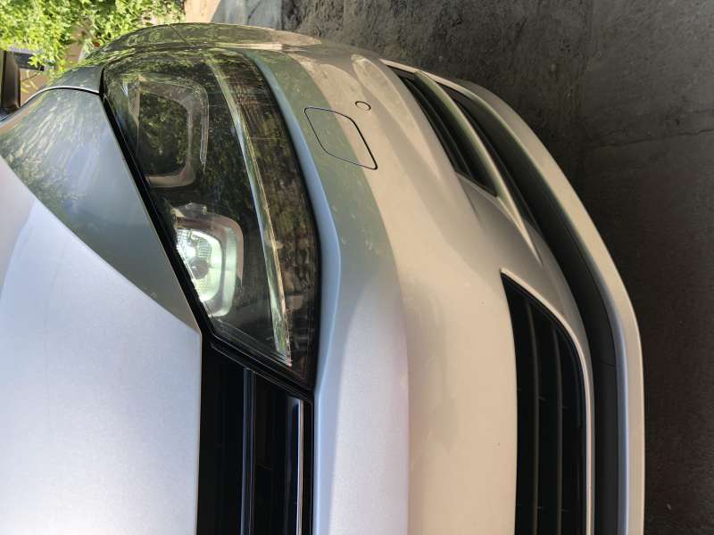

U mnie tak

Adrian a które ledy do siebie wstawiłeś? Sprawdzałeś czy z lampą wszystko ok? Bo kolega mnie nastraszył, że ledy mogą wypalić oprawki i temat wymiany zawiesiłem.

Dla mnie bzdura bo led swieci praktycznie bez nagrzewania się. Prędzej ta stara ruda żarówka by wypaliła.
Ja założyłem z tej aukcji;
http://allegro.pl/zarowka-led-pw24w-dzi ... e=Facebook
