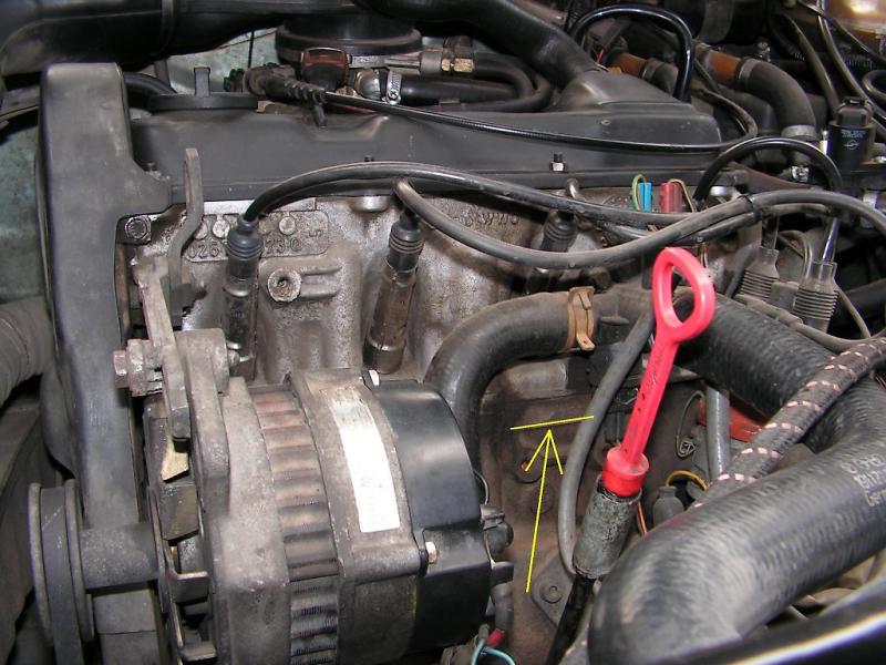

Witam, mam problem, a mianowicie w dokumentach zostało wpisane że posiadam sinik 1.8. Teraz gdy padł mi gaźnik "Pierburg 2e" po oznaczeniach okazało się że jest on do 1.6 (027129 016H). Mam teraz wątpliwości. Gdzie sprawdzić jaką on ma pojemność?

Odczytaj pole numerowe silnika, po oznaczeniu dowiesz się jaki masz silnik. Pole numerowe znajduje się jak na załączonym foto (foto zapożyczone z neta) Obrazek

jeśli zardzewiały numery to:
wprawny kierowca mk2 powie ci po mocy jaka pojemność - jeśli auto jeszcze jeździ
w skrzynce z 1.8 siedzi przekaźnik - sterownik wyłączania ciągu ma nadruk chyba 61 - taki trochę dłuższy niż zwykły przekaźnik, w 1.6 z tego rocznika go brak, ale w nowszych RF tez był
wykręcasz świecę i patyczkiem mierzysz skok tłoka 1.8 ma centymetr dłuższy niż 1.6 ,dane techniczne znajdziesz w necie

No właśnie posiadam Pierburg'a 2E 016 na podciśnieniu :) numeru odczytać nie mogę za nic... a czy ten nr na głowicy też może być?

zrób tak jak Paweł Marek pisze i już :D z tym patyczkiem :v
