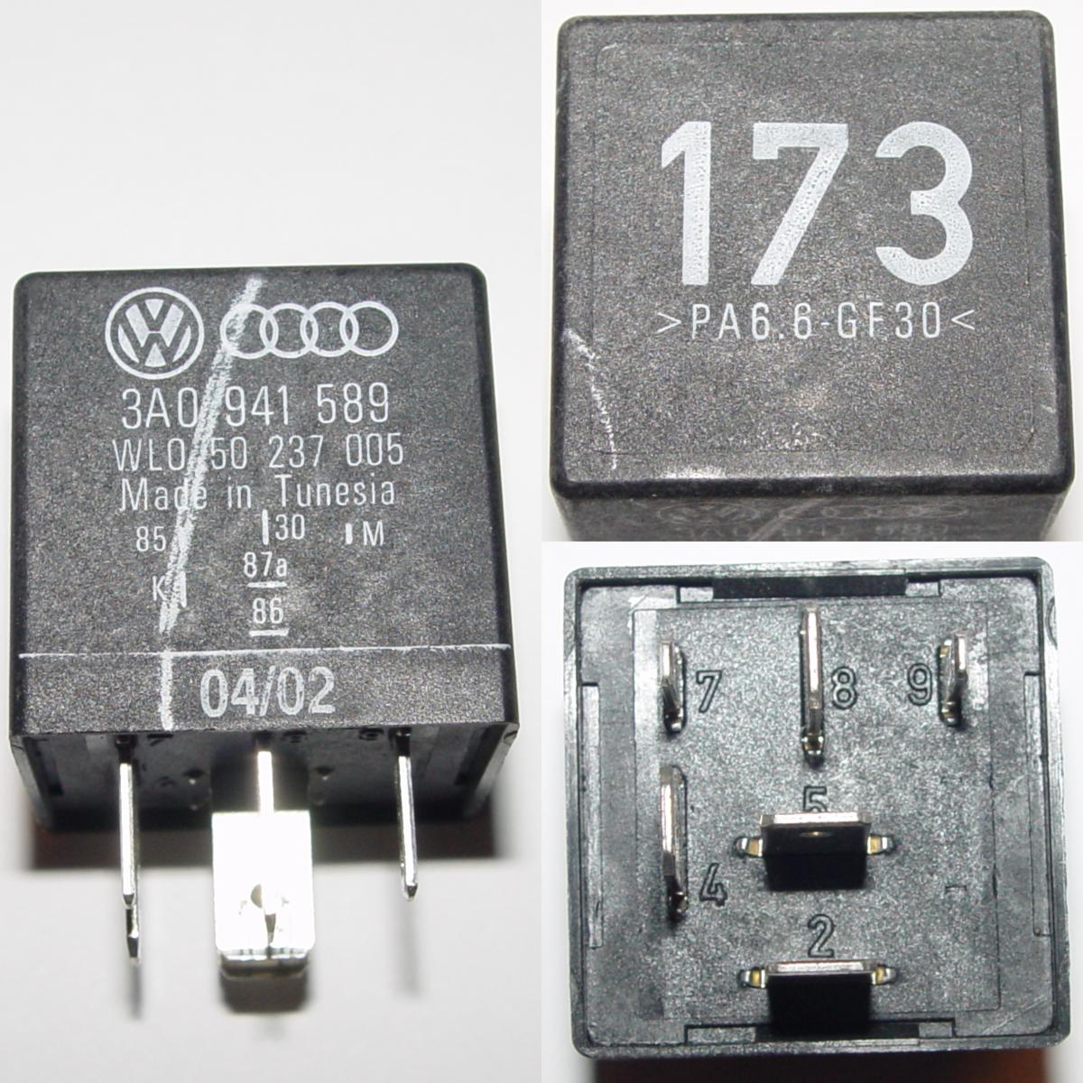

ponieważ dłubałem przy aucie mk4 w wersji USA zauważyłem że ma on fabrycznie załączane światła mijania bez pozycyjnych po włączeniu zapłonu i opuszczeniu dźwigni hamulca pomocniczego/ręcznego. Fabrycznie jest to w dodatkowym polu przekaźników nr 8 - przekaźnik ma nr 173 nr VW 3A0 941 589 link do obrazka. Okazało się że taki przekaźnik na allegroszu można czasem kupić za 30zł. Do tego potrzebna była podstawka pod przekaźnik nr 443 937 527 link do obrazka szrot lub inny sposób zakupu.

UWAGA
celowo podaję nr podstawki przekaźnika a nie samego przekaźnika ponieważ przekaźnik ma numery odwrócone tj.:
podstawka ------ przekaźnik
1 --------- 9
2 --------- 8
3 --------- 7
5 --------- 5
6 --------- 4
8 --------- 2
