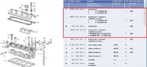

Zmieniłem u siebie głowicę, jest identyczna jak ta stara, tylko ma inną numerację. Czy ta druga głowica, którą założyłem jest od innego silnika?? - niby kupowałem od 1.4 ABD... Mierzyłem średnicę grzybków zaworów - takie same jak w starej głowicy.
Obecnie silnik pracuje wporządku.
Moja stara głowica ma numery:
030 103 373 MW4 AW3 TL-023 K9
foto:
natomiast ta, którą założyłem:
030 103 374 M MW4 ZKE TL-23
foto:
Skąd te różnice w numeracji?

katalogi fabryczne podają ze silnik ABD miał kilka typy głowicy,
zmiana nastąpiła kilkakrotnie i tak na prawdę co zmieniało się w tych głowicach nikt nie będzie wiedział.
ty podajesz numer samej głowicy czyli samego odlewu bez mostków i innego osprzętu dlatego nie idzie odnaleźć tego numeru w ETCE ponieważ taka część sama nie występuje.
W głowicy mogła nastąpić tylko drobna modernizacja typu poprawienie jakiegoś kanału wodnego lub olejowego
lub poważna zmiana typu poprawa łożyskowania wałka rozrządu (mostków) lub prowadzeń zaworowych
jedyne co mogę pod-powiedzieć to sprawdź wszystko oglądając i porównując obie i jak nie znajdziesz żadnych widocznych różnic to zakładaj.

prezesik25, jest jeszcze taki problem, że katalog ETKA i inne nie podają numerów gołej głowicy tych co zapodałeś. Wszystkie numery podawane przez ETKE dotyczą głowic całkowicie lub częściowo skompletowanych. Pomóc może wprowadzenie numerów które podałeś w Google i szukanie tematów z przyporządkowanym oznaczeniem silnika na różnych forum czy giełdach
