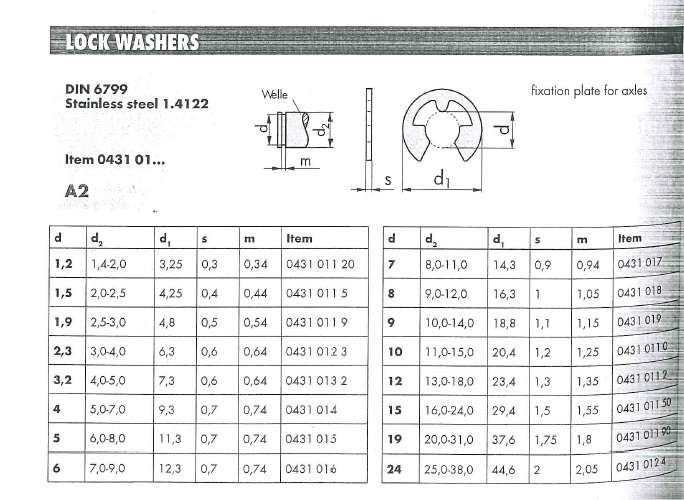

Jutro powinienem dostać zawleczkę z sewisu turbo. Zobaczymy jak to się będzie zachowywać po wymianie. Do czasu kiedy zdobędę zawleczkę odpuściłem poszukiwania problemu bo i węże sprawdziłem 2gi raz i nic niepokojącego nie znalazłem. Założyłem jeszcze dla pewności opaskę zaciskową na mały wężyk idący od vacu pompy. Rozmyślam nad nową przepływką ale to dopiero na sam koniec gdy już dojdę z doładowaniem do ładu i składu.
Edit:
Czy ktoś wie jaką średnicę ma kołek na który nakłada się cięgno sztangi turbiny? Te zawleczki są normalizowane - DIN 6799
Na zdjęciu potrzebny mi wymiar jest oznaczony numerem d oraz d2
Zarzucam zdjęcie z oferty Wurth - może komuś pomogę samemu rozwiązując swój problem :)
