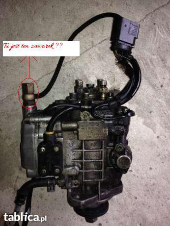

W między czasie udało dorobić mi się klucz do tego zaworka. Ustami dmuchnąć nie idzie (jak rozumiem dmuchać należy od spodu
) . Z tego co czytam zaworek powinien utrzymywać do 4-5 barów czyli pozostaje sprawdzić sprężarką ile trzyma. Jeśli się mylę to mnie poprawcie.

Zaworek o którym mówimy ,jest na deklu nastawnika ,i odkręca się go zwykła płaską 17 nastką ...a ty odkręciłeś zaworek obok wejscia paliwa do pompy ...też odpowiada za ciśnienie wewnętrzne i ''trzymanie ''paliwa w pompie ,ale jak ten na nastawniku ''puszcza '',to ten mimo ze sprawny nic nie pomoże ,bo cisnienia do jego prawidłowej pracy brakwoj_gothic pisze:W między czasie udało dorobić mi się klucz do tego zaworka.

[1Z] Ciężko odpala i brakuje mocy w okolicy 3k rpm.
Takwoj_gothic pisze:Czy mam rozumieć że zaworek jest w miejscu w które wskazałem na zdjęciu ?
To jeszcze jedna fotka. To jest ten zawór. W stronę zaznaczoną zieloną strzałką mogę dmuchnąć tak, że leci przez otworki. W stronę zaznaczoną czerwoną strzałką nie mogę zaworek nie przepuszcza. Czy tak powinno być ?

Hehewoj_gothic pisze:W stronę zaznaczoną zieloną strzałką mogę dmuchnąć tak, że leci przez otworki.

No dobrze. Czyli jesteśmy w domu
Tylko teraz jakie oznaczenie ma ten zaworek, gdzie go można kupić ? Ewentualnie munior jeśli posiadasz taki zaworek i go sprzedaż, wyślij mi cenę z wysyłką na priv. Płatność z góry, nie bawię się z reguły w pobrania

Pozwolę sobe sam odpowiedzieć.
Nazwa tego zaworka to : zawór zwrotny przelewowy pompy wtryskowej
Numer tego zaworka to :2 467 413 025
Cena na dzień 1.12.2014 w zależności od sklepu/hurtowni waha się między 180 a 230 zł za nowy. Używka na popularnym portalu aukcyjnym w granicach 60zł z wysyłką.
