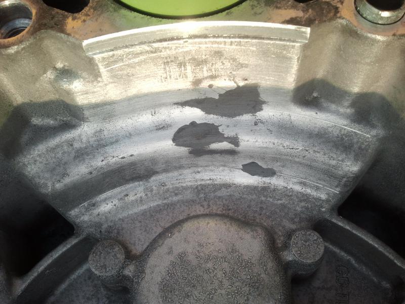

Trzeba to wszystko przemyć zweryfikować co do wymiany a co pozostanie do dalszej eksploatacji.Łożysko na wałku pośrednim,tam idzie łożysko Timkena nie jest drogie.Przeliczyć zęby na kole mechanizmu i na wałku i dobrać koło o takiej samej liczbie zębów.Ale poszukać skrzyni o takim samym kodzie.
dziura w skrzyni biegów
A to są zdjęcia od zewnątrz tak ?
Kurde ale że też Ci zrobił aż trzy dziury. Montujesz już skrzynie ? Zdaj relację jak się sprawuje
jedno od wewnątrz to pierwsze a drugie od zewnątrz. dziura byla tylko na środku ale byly dwa pekniecia z wybrzuszniem więc postanowiłem to rozwiercic niz ryzykowac ze odpadna te 2 kawalki pekniete
dziś po pracy zabieram sie za skręcanie jej do kupy jutro wrzuce do auta i zobaczymy co bedzie sie dziać

Skrzynia została umyta. Jestem załamany..
Te opiłki rownież uszkodziły zębatki, 1,2,3 biegu to znaczy mają takie ząbki po wycinane parami. A z tego co mi wiadomo linia każego zęba jest idealnie równa. (Zdjecie na dole jest przykładowej zębatki)
Zrobiłem taki mały kosztorys:
Nazwa części Koszt
Obudowa od strony sprzęgła 100-150zł
Mechanizm różnicowy 150-200zł
Kpl. Łożyska +uszczelniacze 280-300zł
Śrubo nity 280-320zł
Zębatki 1 i 2, 3 biegu (pary) 190-250zł
Zębatka na wałku atakującym 80-100zł
Jeden synchronizator 80zł
Średni koszt: 1250zł
Z chęcią bym ją zrobił sam ale boję się kupna części bo nowe to kupe szmalu a używane to nie wiadomo w jakim stanie dostanę i jeszcze nie wiadomo z ilością zębów żeby koleś nie oszukał. Bo w takim wypadku przydały by się wszystkie zębatki z jednej skrzyni by były jednakowo wytarte bo w przeciwnym wypadku będzie buczeć.
Tak właśnie może rozwalić skrzynie jak w moim wypadku poprzez, nity obrywające i przez to że ktoś za mocno wkręcił korek spustu oleju i zawadził o zębatkę mechanizmu. A przez opiłki łozysko śadło i nie pracowało w osi i wycieło w obudowie trochę i w końcu pękła.
