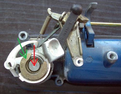

Panowie, Czy sprężynka jest bardzo potrzebna? (nie sugerować się strzałkami - zdjęcie poglądowe)
maciej1486
Posty: 93
Rejestracja: pn wrz 07, 2009 19:52
Lokalizacja: Bydgoszcz/Nakło
[MK4] FAQ: demontaż/naprawa wkładki zamka drzwi i bagażnika
Post autor: maciej1486 » czw mar 03, 2016 09:36
Tak, nie będzie Ci odbijało i nie będziesz mógł otworzyć klapy mimo iż siłownik będzie otwierał/zamykał. Miałem to samo pękł mi ten zaczep sprężynki i musiałem kupić cały nowy wkład.

A po co nowy, zaciskasz trytkę na ramię gdzie złamało się oczko, zaczepiasz sprężynkę :smirk:

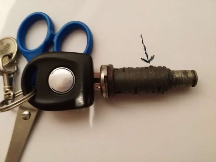

Rozebrałem wkładkę i mam taką sytuację jak na zdjęciu. Po włożeniu kluczyka nie wszystkie zapadki są równo schowane (a chyba tak być powinno). Jest kilka blaszek wystających. Czy mam spróbować to w pierwszej kolejności wyczyścić? I jeszcze jedno, czym smarować zamek bo wyczyściłem stary smar.
