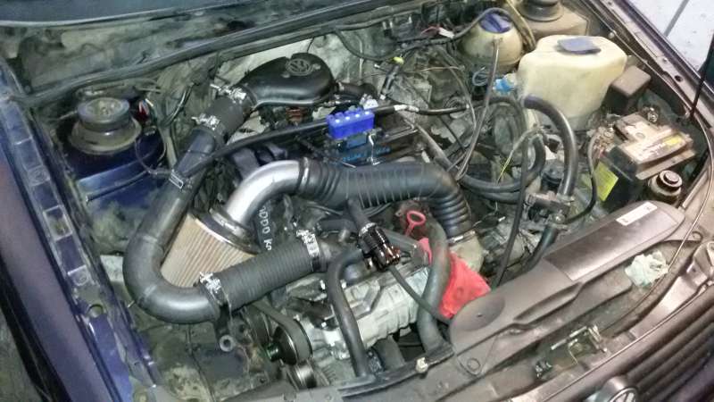

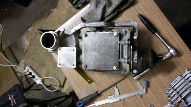

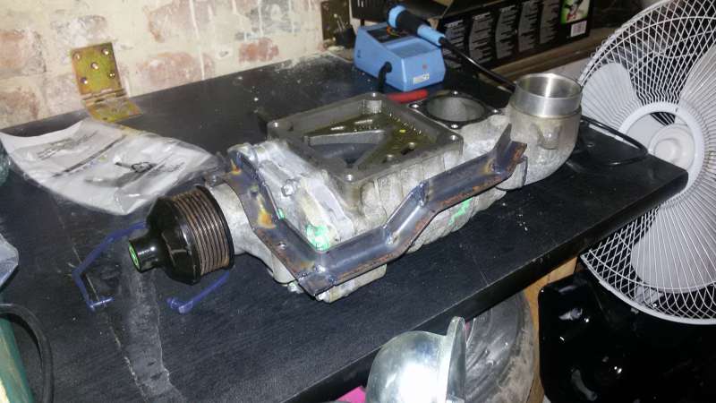

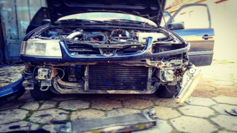

Chcę założyć do passata kompresor Eaton M65 i dmuchac 0.5 bara.
Z części które już mam kupione to:
- kompresor Eaton M65 - założony

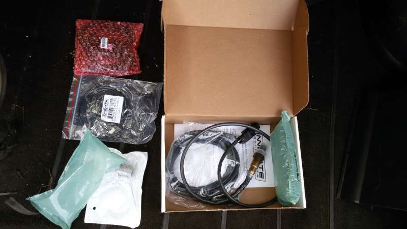

- Ecumaster DET3 - założony - uruchomiona procedura startu, wstępnie wystrojony na 0.4bar - ładuje ogniem z rury https://www.youtube.com/watch?v=On8Y6c35HYU" onclick="window.open(this.href);return false;

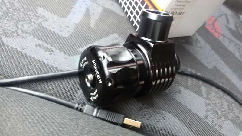

- Blow off - jakiś chińczyk -założony

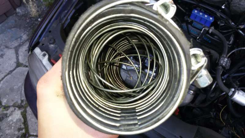

- Rura do dolotu - założona i już przerobiona na stalowy dolot - wygląda jak duża rura od odkurzacza zbrojona stalowym drutem, była bardzo tania - od samego kompresora do dolotu
- Sekwencyjna instalacja gazowa stag 4 - tak będzie ona założona do jedno punktu - w trakcie
- stage 1 - podpięcie instalacji na 2 wtryskiwaczach w okolicach wtrysku benzynowego - z tego punktu zrezygnowałem - od razu stage 2
- stage 2 - przerobienie sterownika silnika na semisekwencję i założenie 4rech wtrysków zaraz przy głowicy założony
- Map sensor z fiat bravo 1.4t - założony
- bardzo bym chciał żeby nie obróciło mi panewki po pierwszym tysiącu kilometrów bo wszyscy moi koledzy twierdzą że w tym aucie jest to nieuniknione
- Założyć intercooler bo bez niego temperatura w dolocie to 100 stopni, tutaj info do wszystkich - do kompresora trzeba założyć intercooler, da się jezdzić bez, ale po tygodniu i tak dojdziecie do wniosku że go brakuje.
- Podnieść ciśnienie doładowania do 0.5 obecnie 0.4
