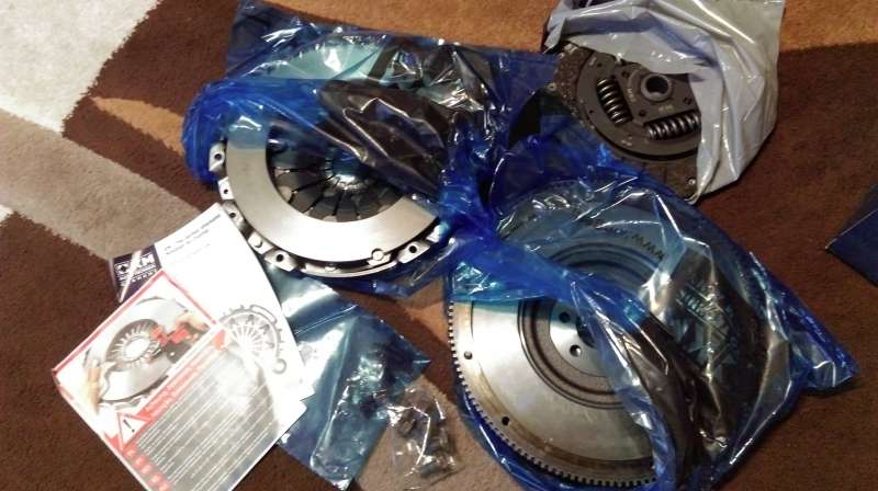

To u mnie,po rozpakowaniu.
Bardzo ładne wykonanie,starannie zapakowane.
