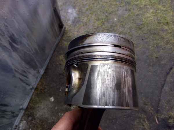

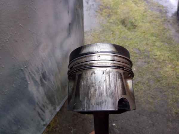

Siema znowu. Wziąłem się za to stukanie i to nie główka korbowodu. Okazało się,że to chyba tłok tak trzaskał.
Cylinder nie jest zniszczony jedynie jest jedna ryska którą ledwo czuć pod paznokciem. Jak myślicie ? jak zmienię tłok ,to nie będzie już tak stukać ? ogólnie to ten silnik będę chciał zmienić ,bo nie jest w idealnym stanie ,ale chciałbym odłożyć to w czasie na jakieś pół roku i jeszcze chwilę na nim pojeździć ,aż znajdę jakiś dobry silnik.
Dlaczego tylko jeden tłok jest przytarty? Panewki w miarę ok
Mam jeszcze pytanie do znawców. Chodzi mi o panewki silnika. Są bez zamków ,ale jak się tak przyglądam to jak one są poprawnie założone? na panewkach są takie jakby ścięte rogi z jednej strony i te ścięte rogi mają się pokrywać ze sobą na jednej i na drugiej,czy mają się mijać ?
