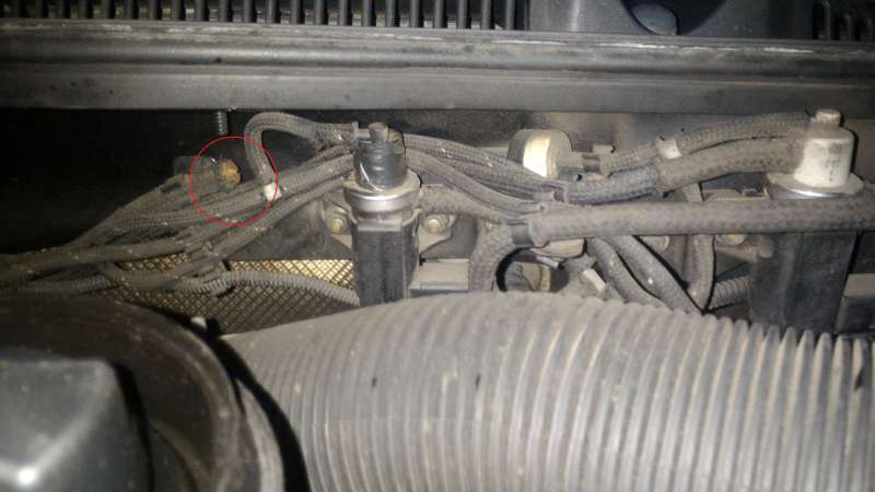

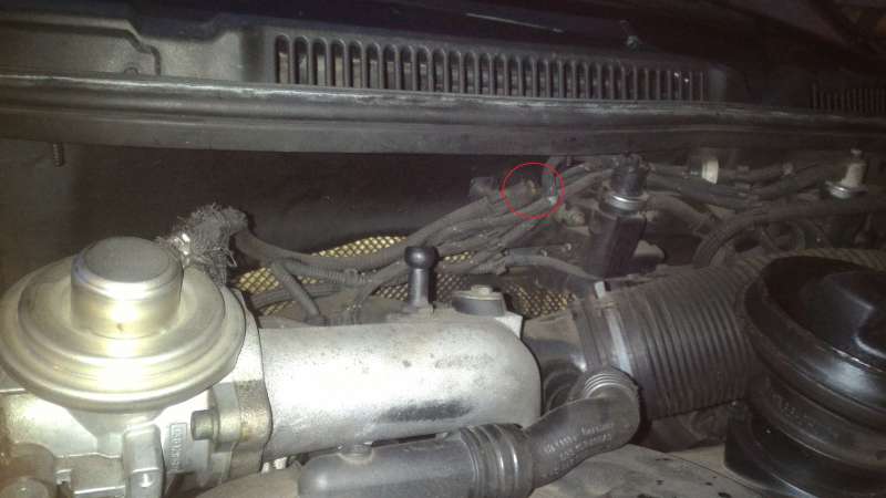

Witam mam pytanie odnośnie pracy silnika. W aucie niedawno zostało wymienione sprzęgło razem z dwumasą, rozrząd oraz zostały wymienione wszystkie filtry, olej. Po tej naprawie nie jestem zbyt zadowolony bo auto zaczęło nie równo pracować. Na chłodnym silniku podczas stania na światłach potrafią obroty skoczyć do 1,2 tys. obrotów i tak przez chwile szarpie autem, chwile tak poszarpie i wraca do normy. Auto nadal jest dynamiczne więc mocy nie straciło. Dzisiaj podczas oględzin zobaczyłem wkęta którego chyba nigdy tam nie było i teraz pytanie co tam powinno być na zakończeniu tego przewodu? Czy to w czymś przeszkadza?
Auto to Golf IV kombi silnik 74kW 101KM oznaczenia silnika nie bardzo wiem gdzie szukać jeśli ktoś mi podpowie to podam i takie informacje.
Proszę o pomoc i pozdrawiam.

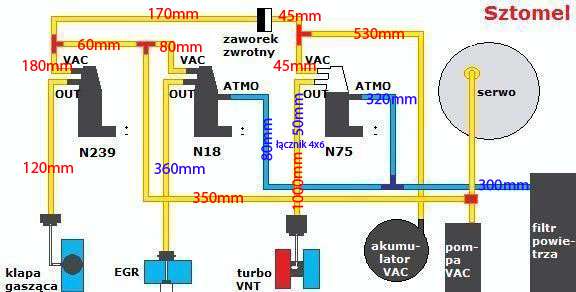

Masz rozwalony zawór N18 i bałagan z podciśnieniem.

A masz kolego jakieś zdjęcie które pokazuje dobrze podłączone wężyki do tych zaworów?

Jantra pisze: jakieś zdjęcie które pokazuje dobrze podłączone wężyki
