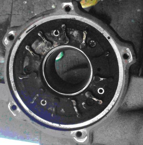

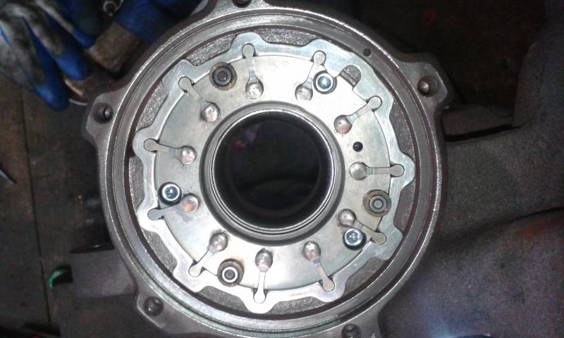

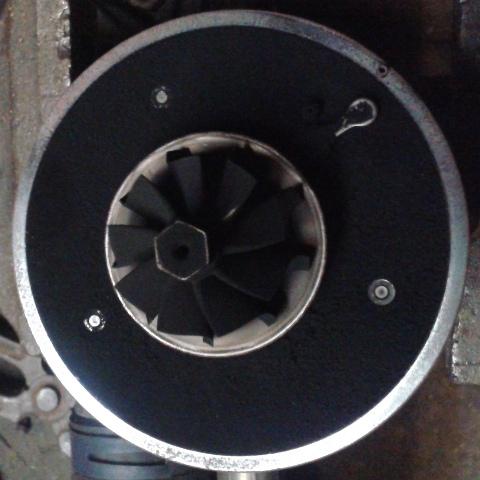

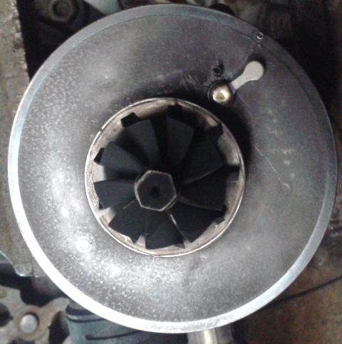

Normalny stan zabrudzenia turbo nagarem.
A tak wyglądało moje turbo po otworzeniu.

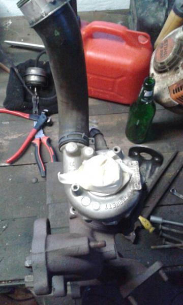

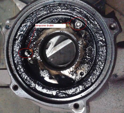

Przed rozpoczęciem prac zlecam, aby zakleić taśmą gniazdo przewodu olejowego i spływ oraz wlot i wylot muszli zimnej, aby nic nam tam nie wpadło, podczas prac. Będziemy przewracać kolektor, stukać i w czasie tych prac może wpaść nam tam brud, drobiny rdzy i inne nie pożądane rzeczy.
Jedziemy, muszlę na łączeniu spryskujemy odrdzewiaczem, jak i wszystkie śruby.
1. Odkręcamy dwie nakrętki mocujące aktuator do stelaża – klucz 10.
2. Ściągamy zawleczkę łączącą mechanizm, przy pomocy małych szczypiec lub naciskając na ramiona z obu stron. Uwaga, aby nie zgubić tej zawleczki !!!
3. Odkręcamy dwie śruby mocujące stelaż do muszli gorącej i ściągamy go. I tu uwaga gdyż w moim przypadku te śruby to był ni pies nie wydra, ni 10 ni 9 i użyłem do ich odkręcenia żabki inaczej pokaleczył bym łby śrub kluczem 10.
4. Odkręcamy resztę śrub spajającą muszle – klucz 10/ żabka- ja luzowałem żabką a dalej odkręcałem kluczem.
5. Uruchamiamy palnik i równomiernie dookoła rozgrzewamy muszlę gorącą, tak długo aż po splunięciu na nią ślina będzie skwiercząc unosić się na niej. Ten proces trwa w zależności od mocy palnika od 5 do 10 minut . Następnie przy pomocy podbijaka uderzamy dość mocno w nalewki które są na obu stronach korpusu turbosprężarki między częścią gorącą a zimną. Nie uderzamy w muszlę części zimnej !!!
Kiedy zauważymy, że muszla zaczyna się oddzielać od korpusu równomiernie dookoła opukujemy nalewkę, tak aby muszla zsuwała się z każdej strony jednakowo.
Można próbować kręcić kołem turbosprężarki i próbować wyczuć z której strony zaczyna ocierać, co da nam obraz tego z której strony muszla schodzi za szybko czy też za wolno.
To niezmiernie istotne gdyż nierównomierne schodzenie z muszli może doprowadzić do oparcia się koła turbiny o muszlę i ugięcie wałka i wtedy turbo traci wyważenie i zaczyna trzeć o muszlę co prowadzi do jego uszkodzenia.
Sam proces grzania często trzeba powtarzać, jeśli turbo nie chcę się oddzielić od kolektora, ja powtarzałem sześć razy, zanim udało się rozdzielić.
Turbo rozdzielona na dwie części, rdzeń odkładamy na bok.

Śruby trzymające łoże, uwaga bo to diabelskie zadanie, po pierwsze są długie jak na swoją średnice, po drugie zapieczone, po trzecie gniazdo na bit lubi się wyrabiać, a same śruby ukręcać. Zaczynamy od puknięcia w śruby przez podbijak każdą kilkukrotnie z wyczuciem.
Używanie odrdzewiacza nic tu nie da, ponieważ śruby przechodzą przez łoże kierownic, bieżnie a wkręcone są w korpus muszli gorącej, więc zwyczajnie tam nie dopłynie. Moje turbo od strony gorącej było zalane odrdzewiaczem na noc, a śruby wychodziły suche jak pieprz.
Zanim przystąpimy do odkręcania łoża i wyciągania pierścienia musimy zaznaczyć sobie położenie łoża względem muszli gorącej- to bardzo ważne.
Markerem, punktakiem lub farbą zaznaczamy sobie na muszli miejsce względem którego ma być ustawiony otwór w łożu kierownic w który wchodzi sworzeń z drugiej części turbo.
Następnie z wyczuciem próbujemy odkręcić śruby, jeśli dygnie, lekko wracamy i ponownie próbujemy wykręcać, bez szarpania równomierny nacisk.
Jeśli nie puszcza opukujemy i ponownie próbujemy, nie na siłę, bo jak pęknie to może być problem z jej wykręceniem.

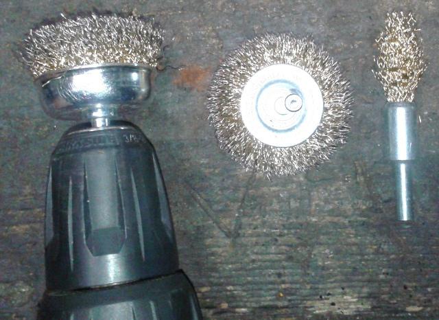

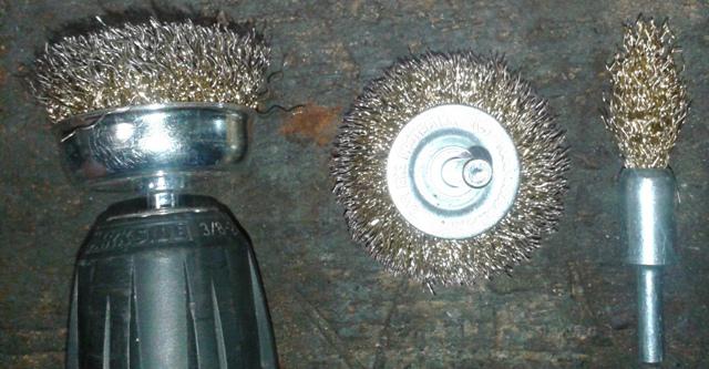

1. Szczotka druciana, może być ręczna może być instalowana na wiertarkę.

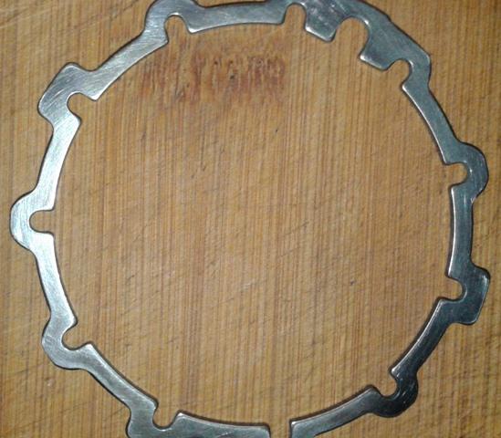

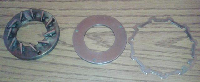

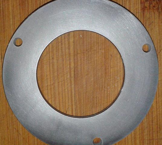

Pierścień sterujący pracą kierownic, oglądamy go dokładnie czy nie nosi znamion przetarć rys czy wżerów, czyścimy dokładnie szczotką i oceniamy jego stan. Jeśli jest taka potrzeba to „szlifujemy” na papierze ściernym ułożonym na szkle, *#cenzura#* kolistymi co kilka ruchów zmieniając miejsce ułożenia palców na pierścieniu (przekręcamy go – powiedzmy kolejno w prawo za każdą zmianą) to zapewni nam równomierne szlifowanie całej powierzchni.
Szlifujemy do momentu usunięcia rys obie strony pierścienia, ja to robiłem na papierze 400 pod koniec mocząc o trochę, aby uzyskać jak najlepszy stopień wykończenia.

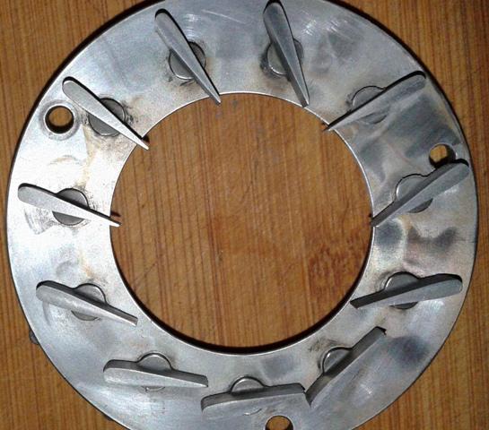

Łoże kierownic, i tu uwaga podczas prac, aby niczego nie uszkodzić szczególnie przy pracy szczotką na wiertarce.
Każdy zakamarek oczyszczamy z nagaru i rys jeśli występują.
Następnie spoglądamy na kierownice z góry i sprawdzamy czy na górnej powierzchni kierownic (tej która porusza się po bieżni) są rysy- jeśli są to postępujemy tak samo jak z pierścieniem, szlifujemy na papierze ściernym, co chwila zmieniając miejsce nacisku do uzyskania gładkiej powierzchni.
Po wszystkim myjemy łoże, suszymy i każdą z kierownic testujemy pod względem jej pracy, czy jest płynna i bez oporu czy nie występują przycięcia, kilkukrotnie każdą dla pewności.
Na czerwono zaznaczyłem czoło kierownic na które trzeba zwrócić uwagę podczas polerowania, szczególnie jeśli występują na nim rysy.
Kolor czarny to łoże, a dokładnie miejsce w którym zainstalowane są kierownice, nie pozostawiajmy na łożu tak jak na zdjęciu wyżej niedoczyszczonych powierzchni, wszystkie zakamarki oczyszczamy do gładkiej i błyszczącej powierzchni z obu stron łoża.

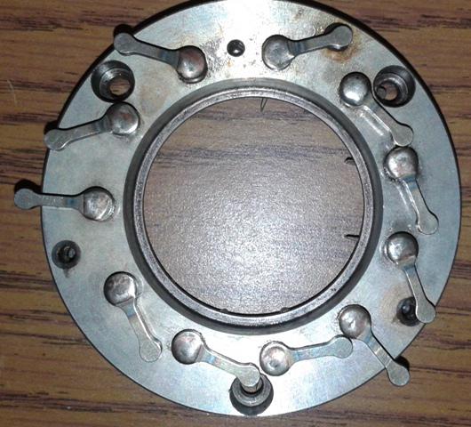

Bieżnia – jeśli występują na niej rysy które są skutkiem poruszania się po nich kierownic, szlifujemy bieżnie na podobnie jak wcześniej pierścień/kierownice na papierze o odpowiedniej gradacji, w zależności od głębokości rys.
Podobnie jak poprzednio koliste ruchy i zmiana położenie bieżni względem dłoni co jakiś czas, aby uzyskać jak najbardziej płaską powierzchnie, w tym przypadku interesuje nas tylko strona po której poruszają się kierownice.
Jak widać na poniższym zdjęciu czoło kierownic dotyka bieżni i pozostawia na okopconej powierzchni wyraźny ślad, jeśli są tam rysy czy zadrapania trzeba je wyszlifować.
Tu zdjęcie bieżni wstępnie wyszlifowanej, szlifujcie na gładko - na lustro - to ułatwi ocenę tego czy któraś z kierownic nadal ociera o bieżnie i powoduje zarysowania po wykonaniu testu.
Czyszczenie rdzenia, uwaga !!! Wskazówka kolegi Michał_1977 Należy zachować jak największą ostrożność podczas tej operacji, ze względu na wirnik który jest tu elementem bardzo wrażliwym – chodzi o jego wyważenie. Nie czyścimy wirnika z sadzy jeśli na nim jest, gdyż jeśli to zrobimy to nierównomiernie to straci on wyważenie co może w konsekwencji prowadzić do uszkodzenia turbosprężarki. Usuwamy sadzę z wewnętrznej części (pokrywy) muszli – najlepiej nożykiem, oczyszczamy listek i miejsce jego „pracy” sprawdzamy czy porusza się bez oporów, oczyszczamy dokładnie sworzeń ustalający oraz pokrywę zamykającą muszlę.
Wirnik części gorącej oznaczony na żółto, jak widać na zdjęciu okopcony bardzo delikatnie, na czerwono listek sterujący pracą pierścienia, a na niebiesko sworzeń ustalający, który wchodzi w łoże kierownic.
Na czarno zaznaczony listek sterujący pracą kierownic i tak naprawdę to sam listek i pole jego działania są tu najważniejsze, na czerwono wirnik turbosprężarki którego nie czyścimy.

1. Wkładamy bieżnie w muszlę gorącą i ustalamy ją tak, aby otwory były nad gniazdami śrub.
2. Wkładamy trzy dystanse oddzielające łoże kierownic od bieżni.
3. Wkładamy łoże kierownic pamiętając o tym, aby otwór ustalający w łożu pokrywał się ze znakiem na muszli gorącej to bardzo ważne! i przykręcamy lekko śruby - równomiernie - istotne jest, aby mechanizm równomiernie "usiadł" na dystansach.
Czerwona strzałka - otwór na sworzeń ustalający w pokrywie muszli.
Niebieska strzałka - miejsce w którym należy zrobić znak na muszli - może być na zewnątrz, lub oznaczyć nalewkę gniazda śruby spajającej m6.
4. Instalujemy pierścień sterujący pracą kierownic i teraz jeśli kolektor jest po waszej prawej ręce, a być musi, to najmniejszy otworek w pierścieniu sterującym pracą kierownic musi być na lewo od gniazda w które wchodzi listek sterujący pierścieniem, natomiast samo gniazdo powinno być naprzeciw otworu ustalającego który jest w łożu, natomiast zewnętrzne wycięcie w pierścieniu powinno być po waszej prawej stronie.
Brzmi skomplikowanie, ale na zdjęciu zobaczycie jakie to proste. Jednocześnie umieszczając w gniazdach ramiona sterujące pracą kierownic.
Żółta strzałka - najmniejszy otwór w pierścieniu sterującym pracą kierownic.
Zielona strzałka - gniazdo w które ma wejść listek sterujący pracą pierścienia.
5. Wkładamy rolki, a w nie sworznie, trzeba lekko unieść pierścień do góry, aby wpadł w wyżłobienia w rolkach.
6. Zakładamy rdzeń, dbając o to, aby listek sterujący pracą kierownic „wpadł” gniazdo w pierścieniu i sam sworzeń ustalający wszedł w gniazdo w łożu kierownic. To kluczowy moment trzeba to robić powoli dokładnie namierzając ustawienie listka i gniazda w pierścieniu, aby mechanizm poprawnie się złączył. W innym przypadku listek oprze się o pierścień sterujący pracą kierownic i może się uszkodzić, a na pewno zablokuje się i nie będzie możliwe, aby poruszać mechanizmem po skręceniu obu części turbosprężarki razem.
7. Równomiernie skręcamy muszlę z każdej strony po trochę, tak, aby wirnik nie zahaczył o ściany muszli – rdzeń i muszla muszą się schodzić równomiernie jak przy rozkładaniu.
8. Sprawdzamy działanie mechanizmu powinien pracować praktycznie bez „wyczucia” zero oporu gładko. Można poświecić od strony wylotu w turbo latarką i poruszać kierownicami powinno być widać końce kierownic kiedy są otwarte i ich zniknięcie kiedy są zamknięte.

Witam. Jestem właśnie po czyszczeniu turbiny i chciałem dorzucić swoich parę fotek z przebiegu prac. Co do wyciągnięcia turbo (dorobienie klucza 17 do zablokowania śruby do dopływu oleju OBOWIĄZKOWE)i jego czyszczenia poradnik kolegi Italiano_83 jest super i każdy kto ma choć troszkę pojęcia z pewnością poradzi sobie sam. Odkręcenie śrub od części gorącej i rozpołowienie turbo - bo tego obawiałem się najbardziej przebiegło tak sprawnie, że się tego sam nie spodziewałem. Co do tych śrub od części gorącej - mi się udało odkręcić wszystkie kluczem 10 oczkowym, później parę stuknięć młotkiem miedzianym i poszło. Najwięcej problemu miałem z odkręceniem kierownic, tu mi się ukręciły dwie śrubki - będzie je widać na załączonym zdjęciu ale i z tym się jakoś uporałem - nakręciłem dwie nakrętki 4, obłożyłem wszystko blachą i jednym "cyknięciem" półautomatu przyspawałem nakrętki do śrubek i jakoś poszło. Co do czyszczenia - zaopatrzyłem się w papiery ścierne (zakończyłem szlifowanie papierem wodnym o gradacji 600), szczotki i płyn do odrdzewiania i parę sztuk :pub: . Poniżej parę fotek z przebiegu moich prac:
ObrazekObrazekObrazekObrazekObrazekObrazekObrazekObrazekObrazekObrazekObrazekObrazekObrazekObrazek

Gizol, Super, że opisałeś proces odkręcania ukręconych śrub trzymających łoże kierownic - to częsty problem z który borykają się osoby czyszczące turbosprężarkę.

italiano_83 pisze:Gizol, Super, że opisałeś proces odkręcania ukręconych śrub trzymających łoże kierownic
Co do odkręcania tych 3 nieszczęsnych śrubek- odradzam stosowania jakichkolwiek penetrantów,zwłaszcza WD-40 bo to badziewie okropne. Owe śrubki odkręcamy po wcześniejszym,kilkukrotnym potraktowaniu młotkiem,czyli przystawiamy torx i walimy (oczywiście z umiarem!). Następnie odkręcamy i kręcimy do wystąpienia oporu i tutaj nie siłujemy się z śrubą,tylko wkręcamy ją z powrotem i znów wykręcamy i tak aż do wykręcenia całkowitego.
Dlaczego nie stosować smarowideł? A dlatego,że jak smarowidło rozpuści rdzę i nagar,to zaczyna to cholerstwo puchnąć,jeszcze bardziej blokując śrubę w otworze.
Spróbujcie,a przekonacie się :bigok:
