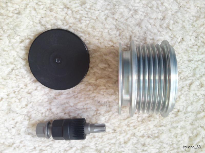

wesol pisze: Moge walnac fotke tej tulejki i mojego sciagacza/klucza do tych rolek to bedzie dla potomnych.
To walnij - przyda się, ale są dwa różne klucze do altków - z tego co wiem.
Ja mam taki :
Było MK4 1.9 TDI ALH Generation 151PS 309Nm Techno blue metalic Obrazek
Alfa Romeo Giulietta 1.4 MultiAir Turbo Benzina 170PS 250Nm
Ducati Monster 696+

Post autor: Detektor » ndz gru 07, 2014 16:30
Ja też mam ten rodzaj mocowania. Ten drugi rodzaj występuje sporadycznie ale nie wiem od czego to zależało. Szkoda ,ze wraz z kluczem jak kupowałem nie było tej śruby blokującej. Gdzie to można
dostać ? Może się kiedyś przydać
