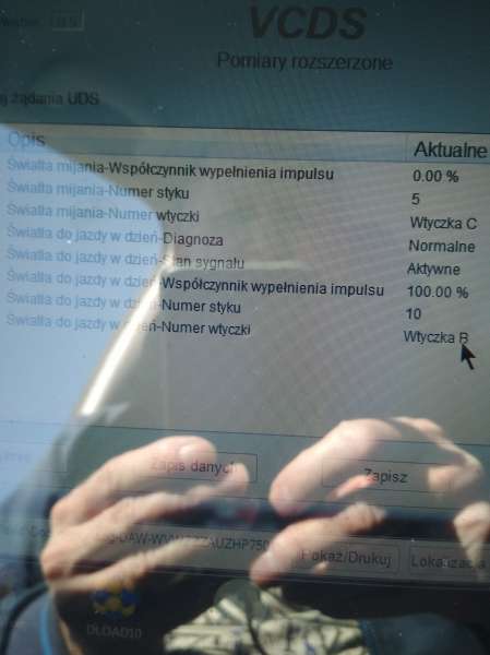

A wracając do tematu to mam pytanie czy ktoś z tu obecnych może mi pomóc w adaptacji i ustawieniu świateł do jazdy w dzień. GOLF VII 2016r.
W programie VCDS w bloku 09 Centr.zesp.elektr. znalazłem " Światła do jazdy w dzień- Współczynnik wypełnienia impulsu 100%. Symbol IDE06864-MAS03873
Po włączeniu świateł krótkich " Współczynnik wypełnienia impulsu świateł do jazdy w dzień zmienia się na 28%.
Proszę o info gdzie w programie VCDS mogę zmieniać " Wypełnienie impulsu świateł do jazdy w dzień " bo nie mogę tego znaleźć....
Dokładnie chodzi mi o to by po włączeniu świateł krótkich zgasły światła do jazdy w dzień. Czyli " Wypełnienie impulsu było ustawione na 0%
Z góry dziękuję i pozdrawiam...

W adaptacjach, za światła do jazdy w dzień i wszystkie z nimi związane parametry odpowiadają grupy:
Leuchte4TFL LB4 - Left Daytime Running Lamp
Leuchte5TFL RB32 - Right Daytime Running Lamp
Ale który parametr konkretnie odpowiada za tę funkcję, której szukasz to już chyba musisz poszukać "ręcznie". Stawiam, że któryś z parametrów C odpowiada za fukncję łączenia jednych świateł z drugimi, a potem funkcja Dimwert EF albo CD za wielkość tego ściemnienia.
Dla przykładu podam Ci jak to wygląda z połączeniem DRL z kierunkami, domyślnie DRL gaśnie przy włązeniu kierunku i odpowiadają za to funkcje: C4 i C5 odpowiednio dla lewej i prawej strony.
Musisz szukać czegoś co będzie brzmiało Abblendlicht links i abblendlicht rechts (beide phase). Będziesz musiał tam ustawić na "not active"
W razie pytań, pisz śmiało, coś poradzimy.
A w ogóle, z jakiego rynku jest golf skoro ma takie ustawienia? Fabrycznie (mój z polski) takiego nie ma.

Witaj...
jest z rynku niemieckiego...
idę kombinować

Post autor: vega12012 » wt kwie 10, 2018 23:39
Witaj FLO89...
Zrobiłem.....
jutro opiszę jak i co trzeba było bo mam dzisiaj awarię rodzinną i czas nie pozwala.... Ale coś tam wyszło....
