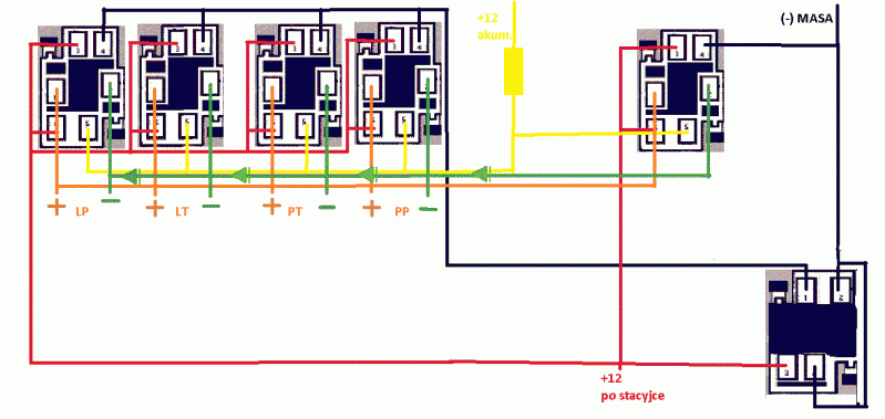

Stworzylem takie coś, czy połączenie pinu 3 5 i 6 jest konieczne ? Jak podłączyć ten 4 lub 6 pinowy przełacznik sterujacy wszystkimi silnikami.

Układ który sam opracowałem. z przełącznikiem 4 pinowym wyłączającym układ oraz 6 pinowym otwierający/zamykający wszystkie szyby naraz.

Trochę masz tam namieszane, bo wszystkie plusy na przełączniki powinny być po stacyjce, stały plus z aku nie jest tam potrzebny. Ogólnie musiałbym zobaczyć w swoich autach, bo już nie pamiętam dokładnie. Tak z głowy:
1 - silniczek +
2 - silniczek -
3 - + po zapłonie
4 - masa
5 - + po zapłonie
6 - podświetlenie (+ 12v z włącznika świateł, kabel szaro niebieski)
aha i Twój układ z przełącznikiem otwierającym wszystkie szyby nie ma prawa działać, bo mostkujesz plusy i masy wszystkich silniczków, czyli każdym przełącznikiem będziesz otwierał wszystkie szyby na raz odpuść sobie to, bo nie było czegoś takiego w serii, jedynie blokada tylnych szyb

Zasilanie z akumulatora jest potrzebne po to aby byla możliwosc zamkniecia okien po wyłączeniu zapłonu, otwarcie juz nie jest mozliwe bo zasilanie otwarcia idze po stacyjce.
A jesli mowa o zamknieciu wszystkich szyb jednym przyciskiem to 4 diody prostownicze wrysowane w uklad zapobiegną otwierania wszystkich szyb byle ktorym przyciskiem.
NIe sądzisz ?
NIe sądzisz ?

ja tylko napisałem jak to jest w oryginale, bo jestem jego zwolennikiem
