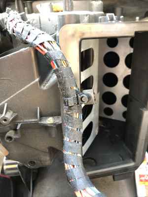

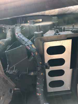

Post autor: psilos1 » pt cze 12, 2020 08:07
Tak wyglądały klapki nagrzewnicy...

Post autor: maj0nez » pt cze 12, 2020 08:31
Oczyszczone dokładnie 😀

Post autor: grg474 » ndz cze 14, 2020 09:00
widzisz fotkę wyżej? Sprawdź - jak masz podobnie to nic dziwnego że zamiast zimnego leci ciepłe. Te widoczne na fotce klapy z otworami powinny mieć gąbkę, która zmienia kierunek przepływu powietrza tj. zamiast przez nagrzewnicę wodną to przez parownik klimatyzacji. Dlatego leci ciepłe powietrze
