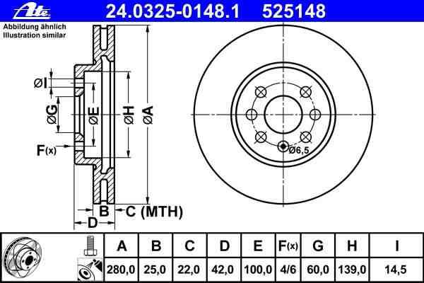

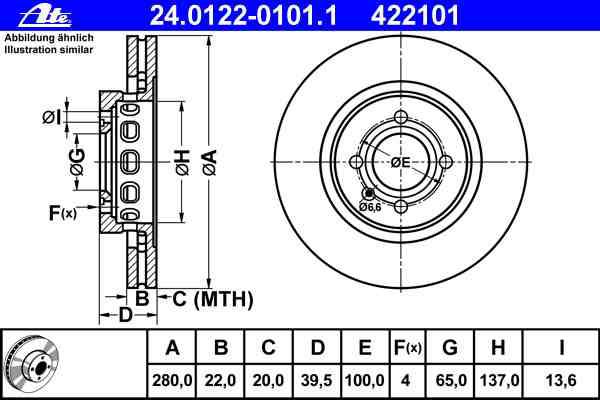

Dziś udało mi się zlokalizować potencjalnego dawcę tarcz Opel MERIVA 1.6 105KM (Tarcza hamulcowa ATE 24.0325-0148.1)
Meriva 1,6
vs G60
Z modyfikacji, które będzie trzeba przeprowadzić to:
- na pewno ''odchudzić'' klocki o ok 3mm,
- zmienić odsadzenie jarzma o 2,5mm (jakaś podkładka powinna załatwić sprawę),
- przetoczyć otwór na piastę z 60mm na 65mm,
- ewentualnie przeszlifować jarzma pod szersze tarcze (ale wydaje mi się że jest tam trochę zapasu :-) )
