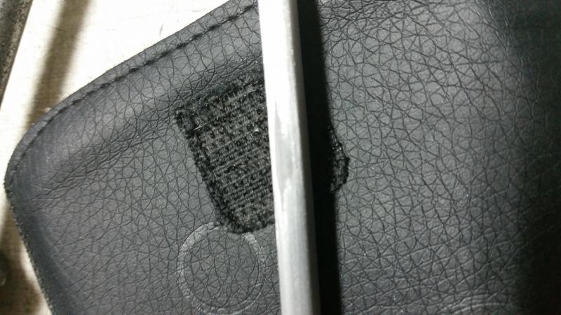

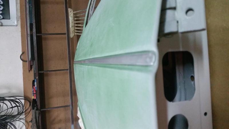

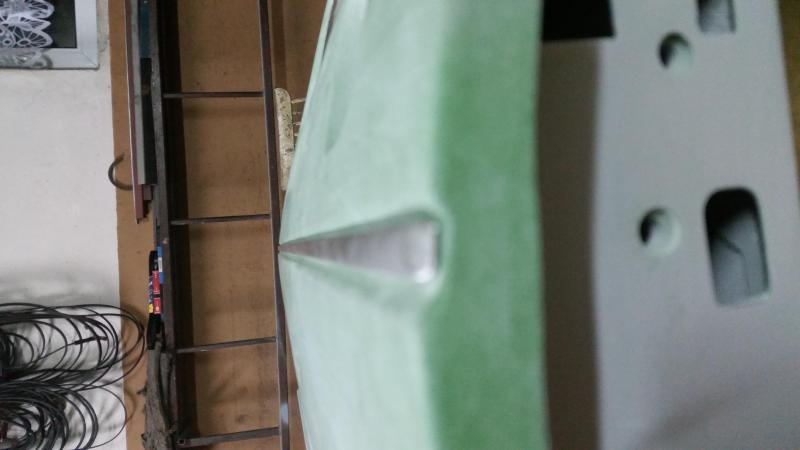

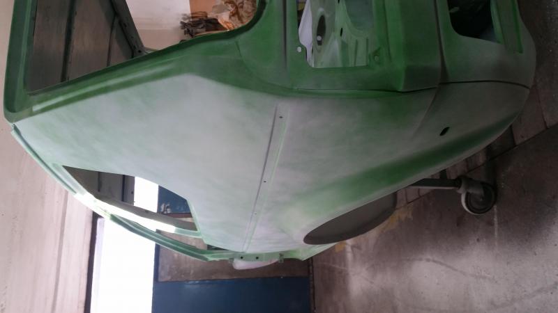

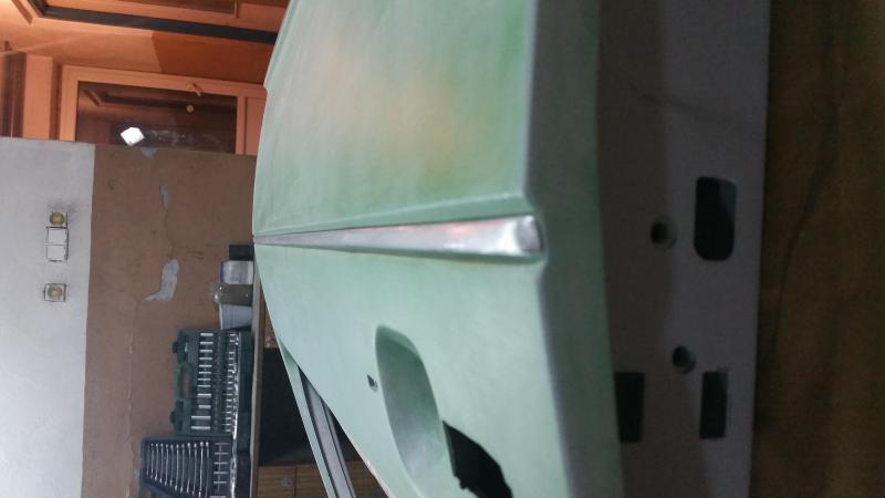

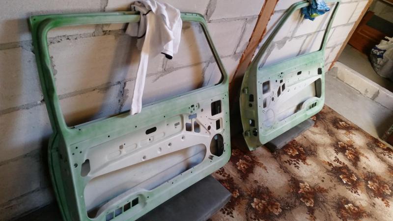

Mały UPDATE po 2-ch weekendach pracy ;] .

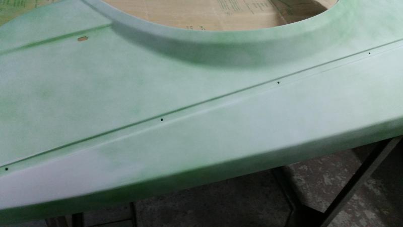

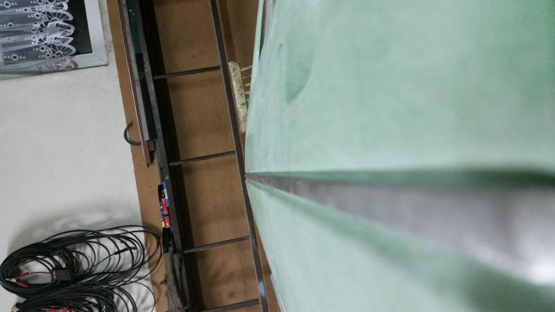

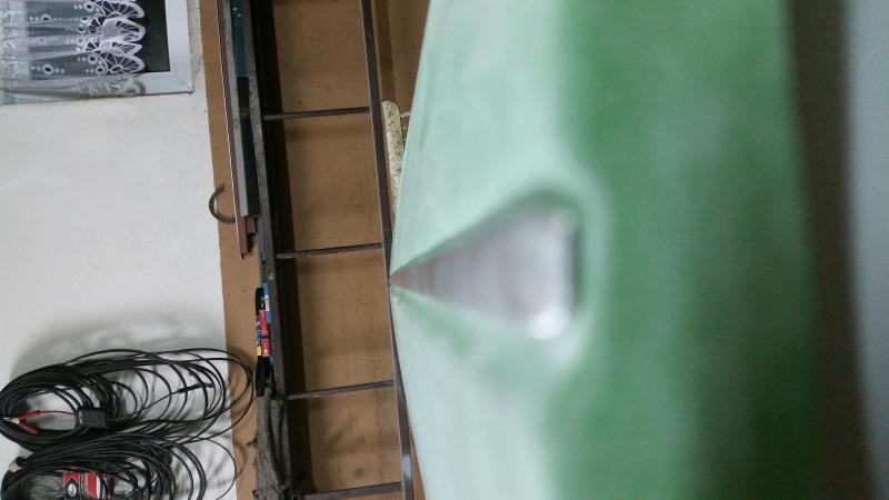

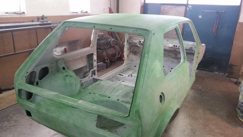

Tak jak już wcześniej wspomniałem , całe autko zmatowane na sucho p320 i przypylone Bazą [ Kontrastem ] , do matowania na mokro .

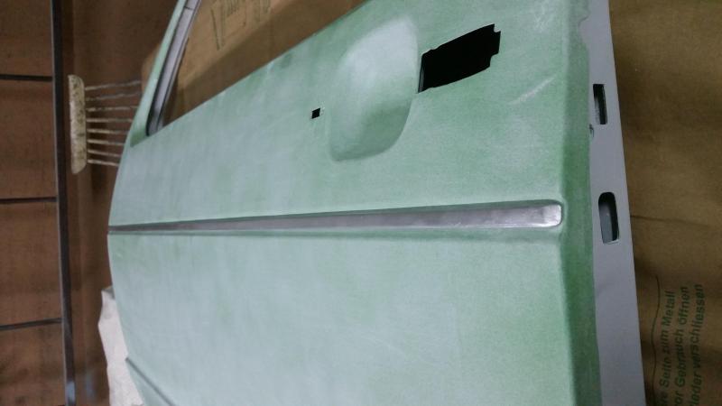

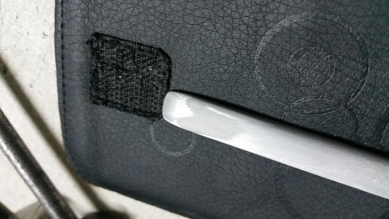

Listwy na Tylne błotniki [ Najdłuższe 130-stki ukończone ] czas na resztę czyli drzwi i błotniki .

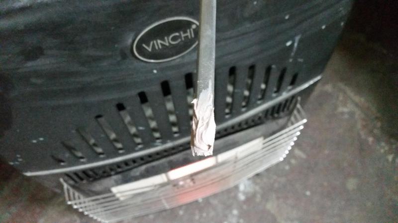

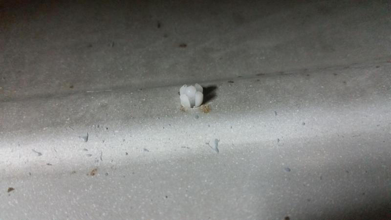

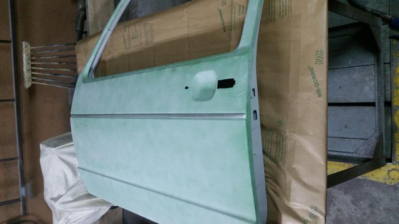

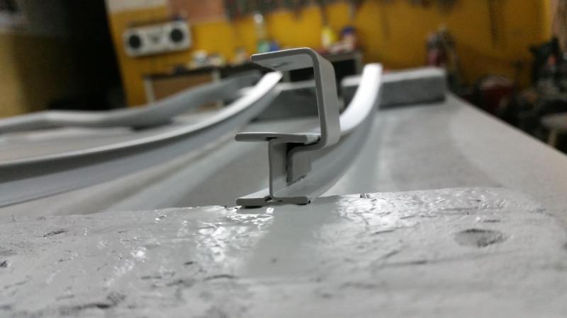

Zaatakowałem więc listwy drzwiowe , ze względu , iż jedna z nich wcale nie uległa degradacji i nie trzeba było z nią robić nic po za zdarciem okleiny , wypukania wgniotków i zmatowaniu jej 320 pod podkład , zaś 2-ga delikatnie w 2-ch miejscach trzeba było podratować

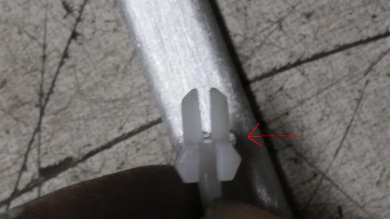

Od razu chciał bym wspomnieć wszystkim którzy borykają się z podobnym problemem do mnie , czyli zamontowanie ori podzespołów w porządny sposób , nie na klej czy wkręty ...

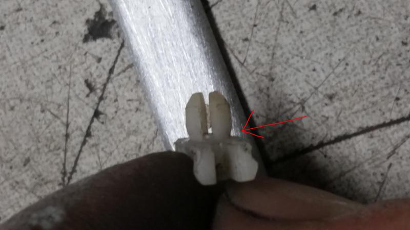

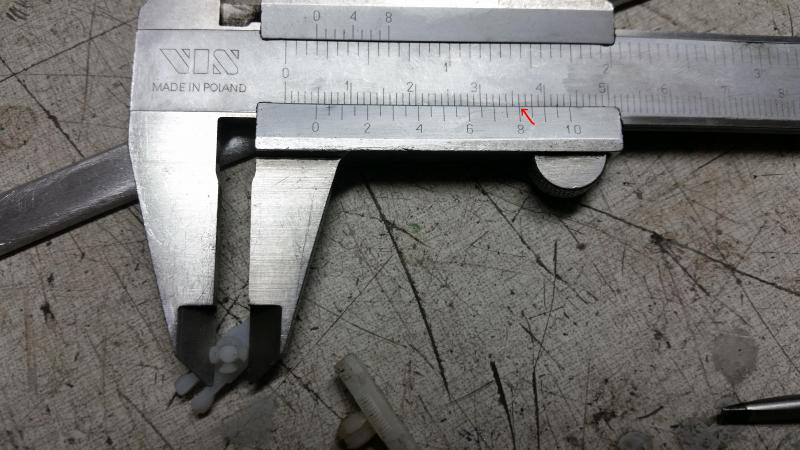

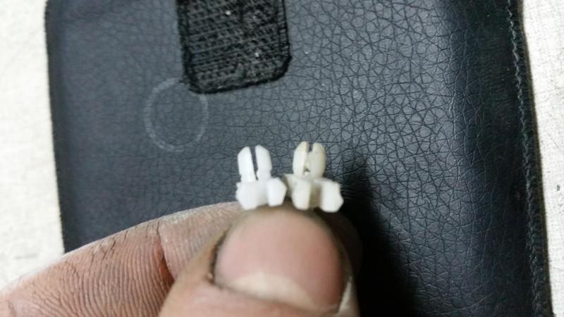

Mianowicie Spinki dostępne na rynku przez Firmę ROMIX nie są idealne , zaś jedynie dostępne , tak , że trzeba fabrykę poprawić ;]

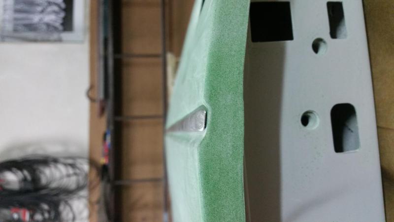

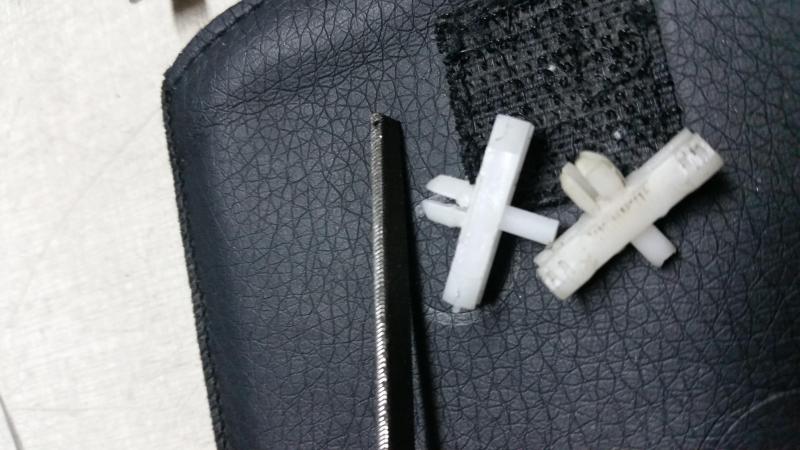

Rożnica polega na średnicy spinki w miejscu dolegania do drzwi [ otworu ] , brak rowka w który mogła by się ,, WSTRZELIĆ ,,

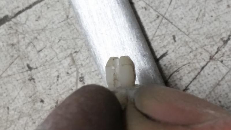

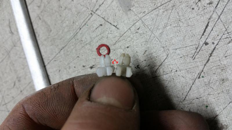

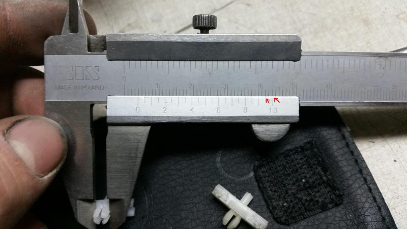

Poniżej zdjęcia przedstawiające Porównanie spinek , Dla tych , którzy potrafią posługiwać się POPRAWNIE sów-miarką zdjęcia będą zrozumiałe .

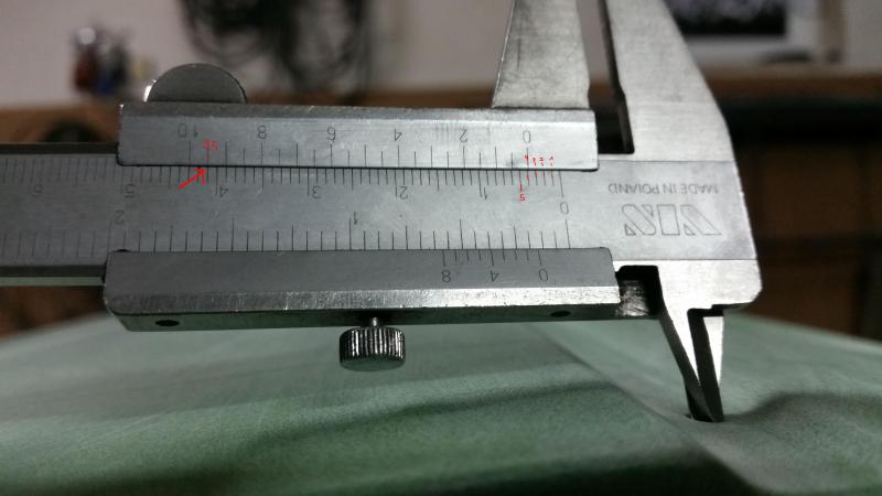

Ori spinka średnica 4.15 mm

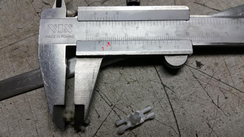

Zamiennik Średnica 4.8 mm , niby 6.5 Dychy , a jednak po wgnieceniu spinki i wbiciu kołka mocującego na ,, chama ,, jeden z 4-rech zatrzasków od wewnętrznej strony Od-pękuje , ponieważ nie ma miejsca na rozprężenie kołka mocującego .
Przed kolejnym zdjęciem małe podsumowanie , ori spinka 4.15 mm czyli tyle co ori otwór , po za-podkładowaniu elementu trochę naszło , ponieważ otwór zmniejszył się do wewnętrznej średnicy 3.95 mm

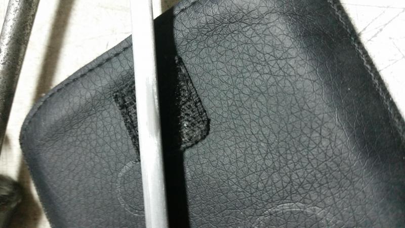

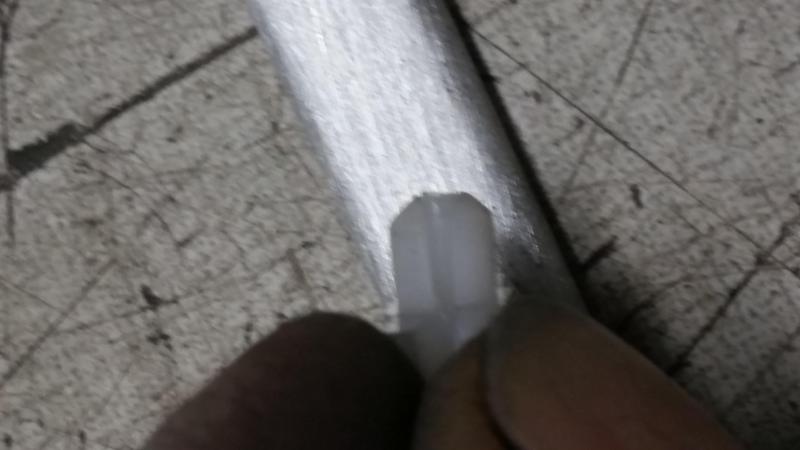

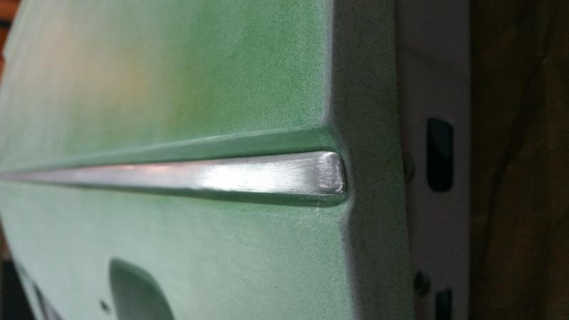

Pilnik w dłoń i rowek wymodzony
Spinki po wypiłowaniu Średnica 3.95 mm - 4.00 mm [ Montaż na podkładzie ] , pewnie po lakierowaniu otwór znow najdzie lakierem i będą wchodziły ciaśiej , zawsze można podpiłować
Firma ROMIX pomyślała , chociaż o gumce uszczelniającej spinkę , aby zniwelować ilość wody wlatującej do nadwozia

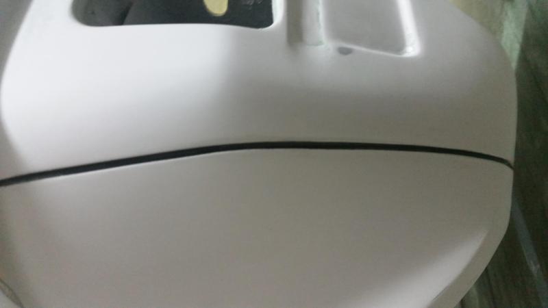

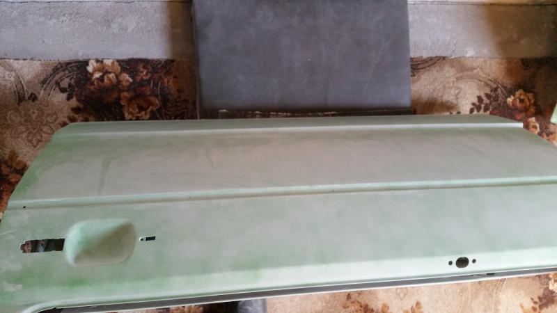

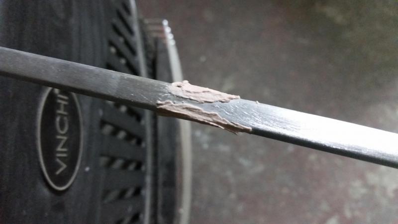

Listewka na drzwi kierowcy bez szpachlowania prościutka
Spinka od wewnętrznej strony

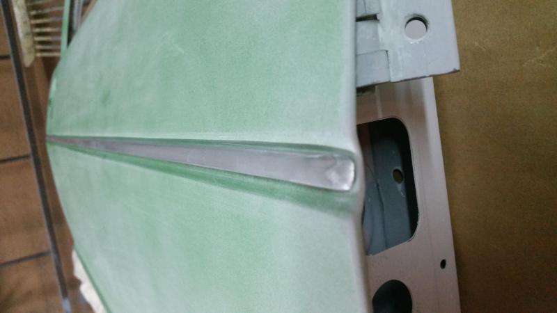

Szpachlowanie listwy strony pasażera , wy-szlifowana i montaż .
Spasowanie do drzwi

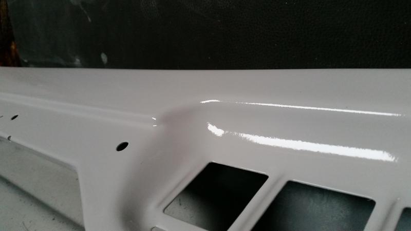

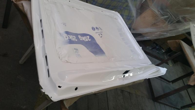

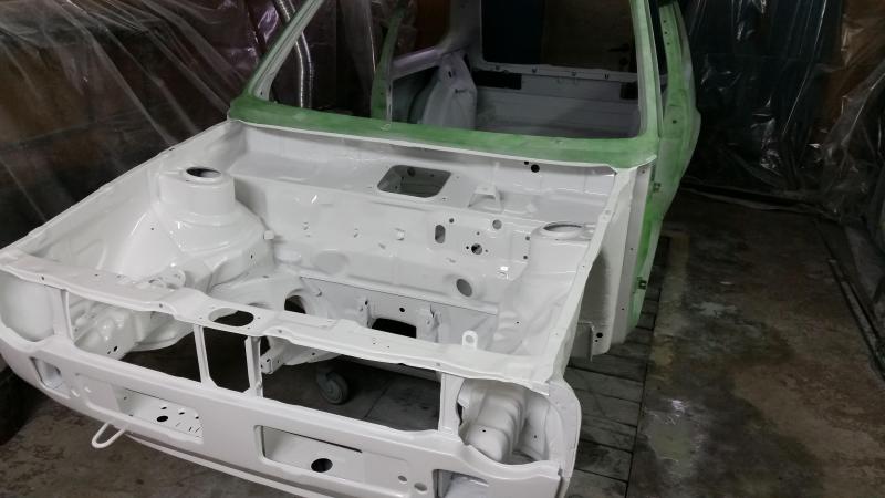

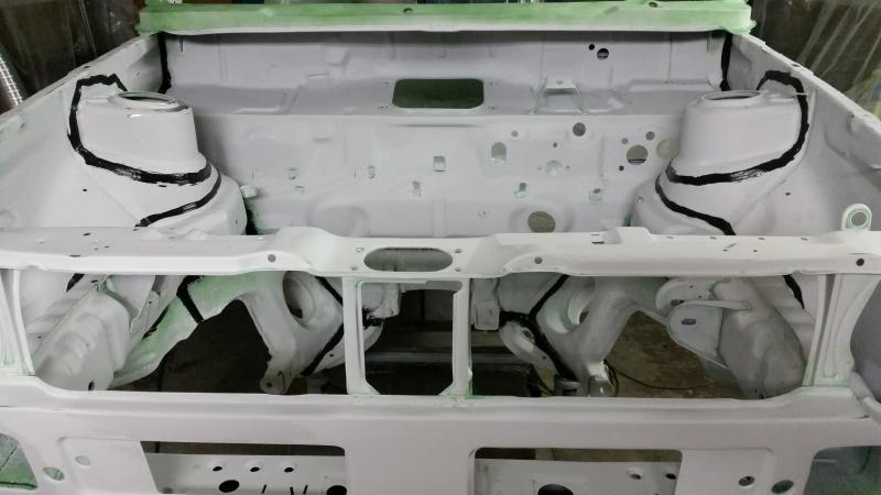

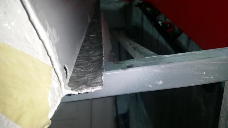

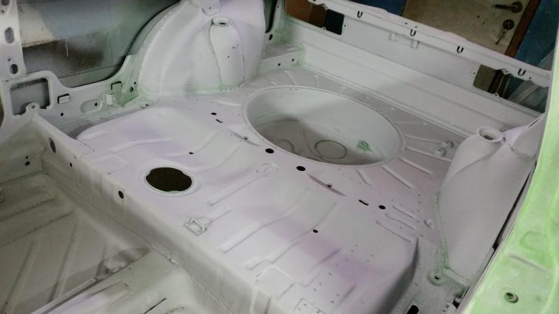

Buda w Garażu :

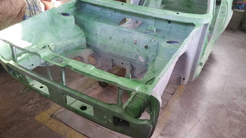

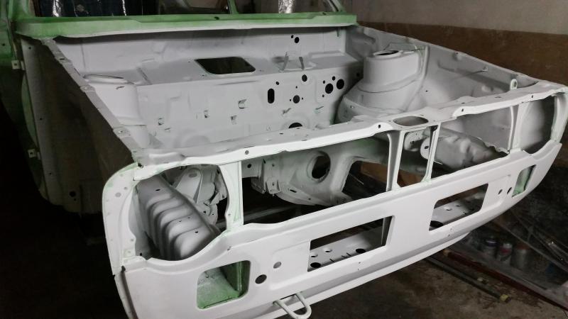

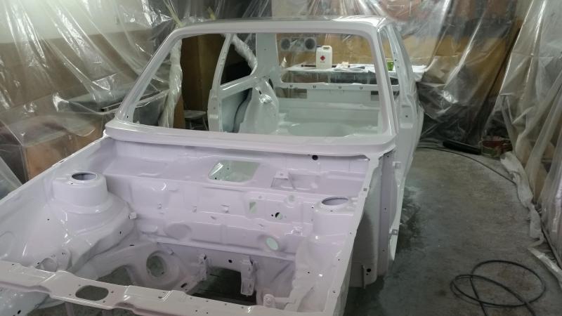

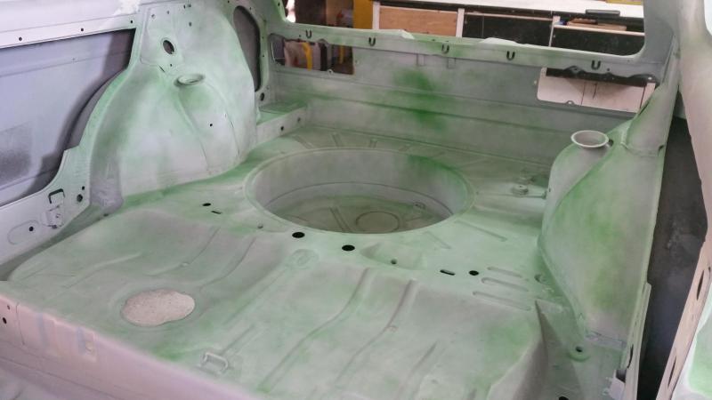

Zmatowana Komora Silnika p800
- Halo Gumówka ?
Polakierowana Komora Silnika
Pełne Zadowolenie

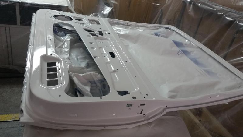

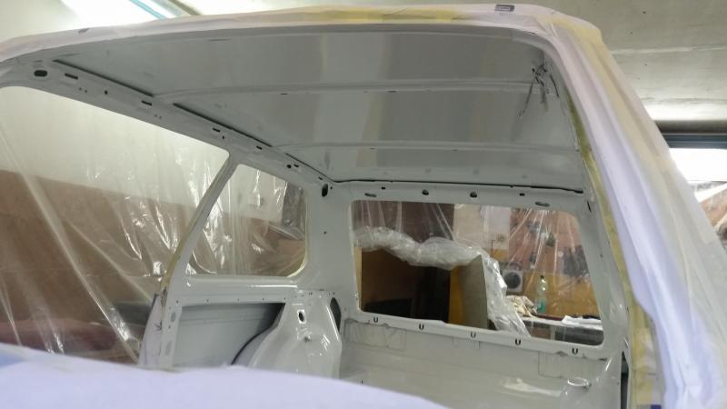

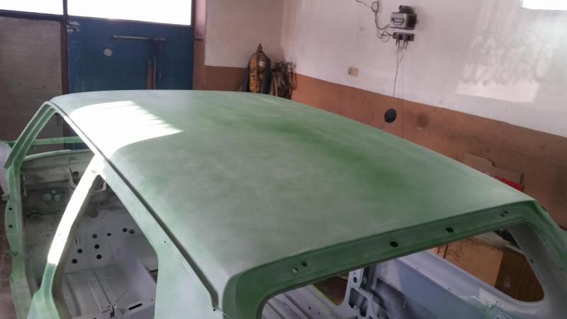

Zmatowane wnętrze pojazdu . włącznie z dachem od wewnątrz
Gumówka Cz. 2

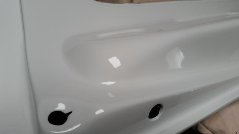

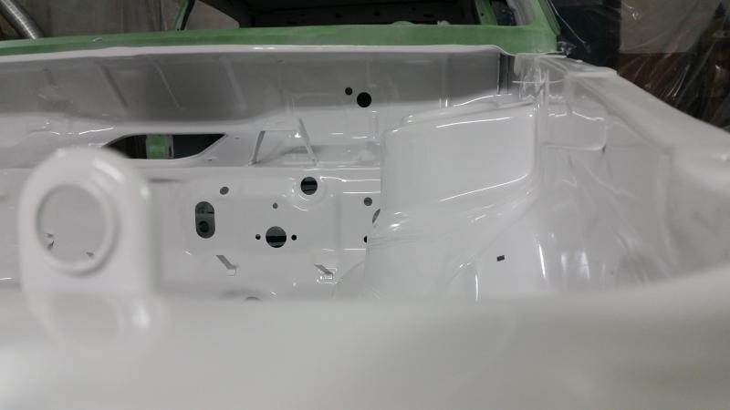

Wyschnięta Komora Silnika , jestem *#cenzura#* , iż można tak przylać akryl w temperaturze powietrza 30 stopni w zwykłym garażu obłożonym folią , Leże na Cycach .
Jak Grubo to Grubo albo Wcale , Polakierowane także wnętrze Pojazdu wraz z dachem od wewnątrz .

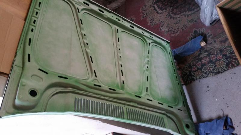

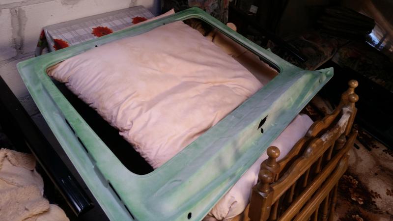

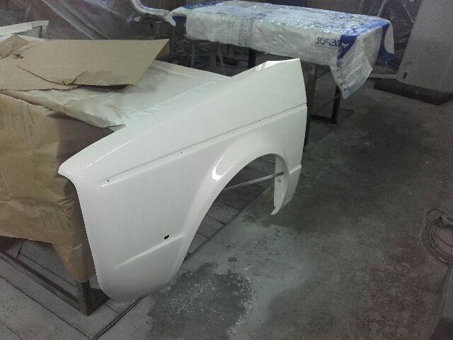

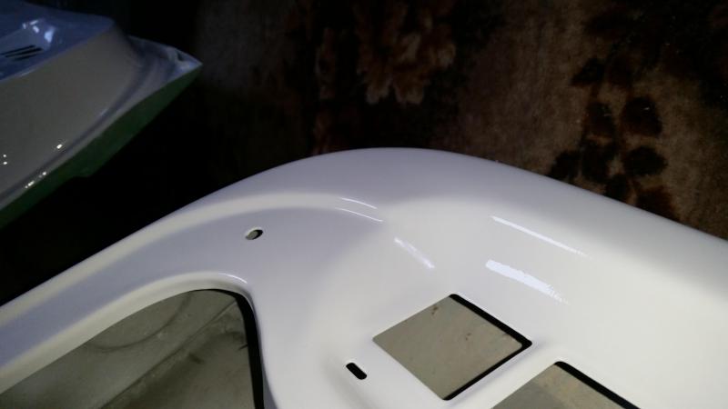

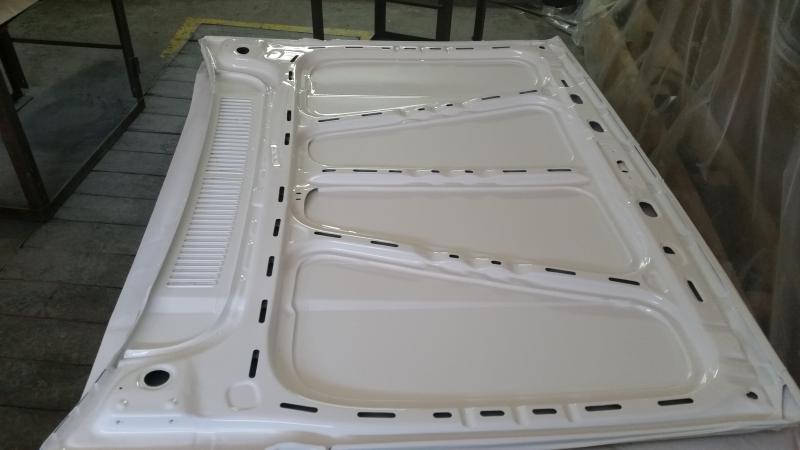

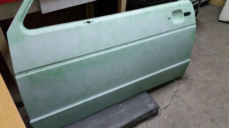

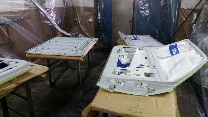

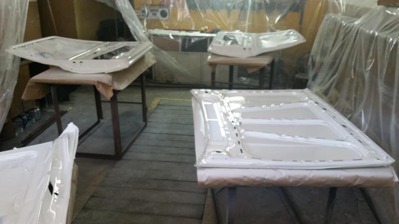

Zmatowane i Polakierowane Błotniki :
Polakierowane Elementy Nadwozia
I OSTATNI ELEMENT , Całokształt

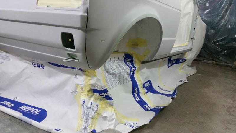

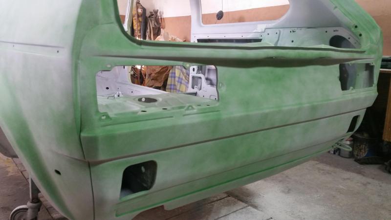

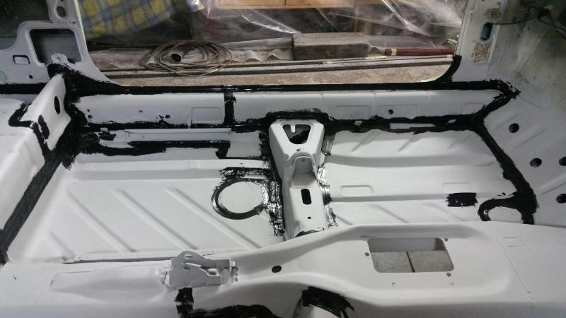

Matowanie + Zaklejanie :

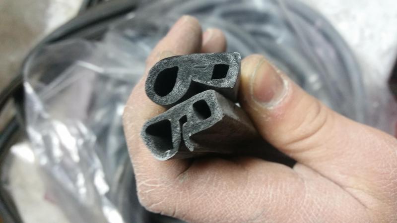

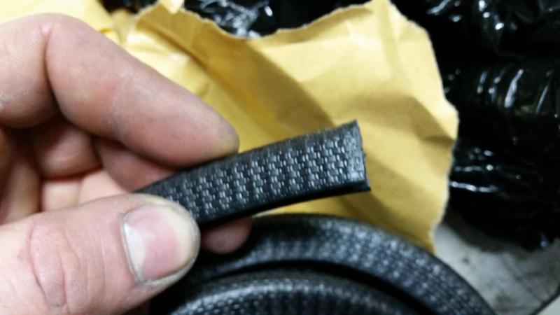

Gumeczka na ranciku progu :

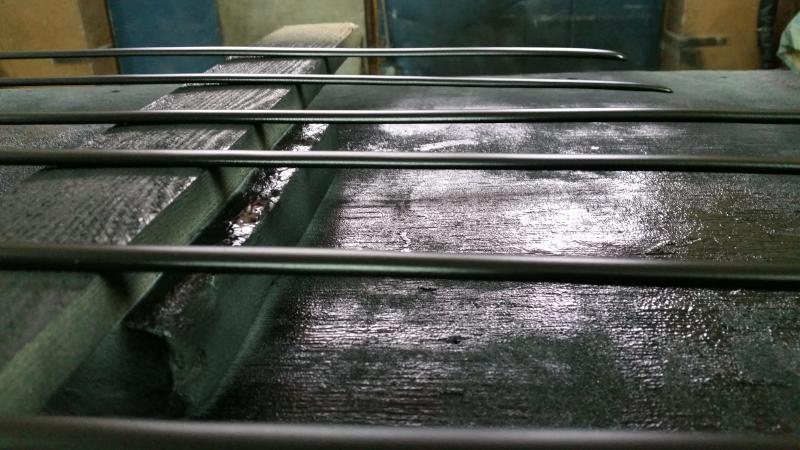

Kto jak Lubi , mi auto z barankami się nie widzi , wiadomo odpryski lakieru od kamieni na jezdni , nie po to aut było wyspawywane i rzeźbione , żeby teraz połowa auta była w baranku , więc na Gładko.
Dobra Parówa , nie jest Zła

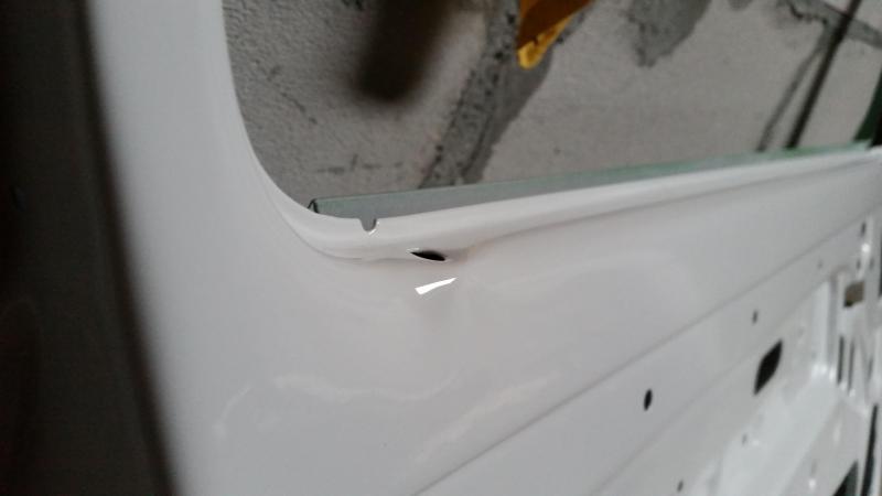

Pod Rynną Spływu Wody z Dachu , również trzeba było podjąć reanimację , stara 40 letnia guma również spękała , tak jak w komorze silnika :
Działamy Dalej

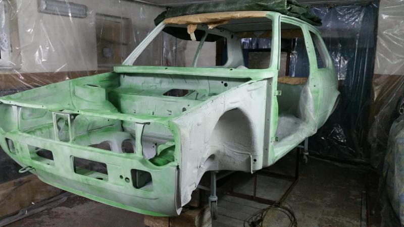

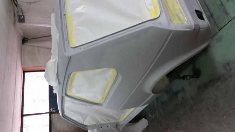

Oklejone Nadwozie przygotowane do Lakierowania

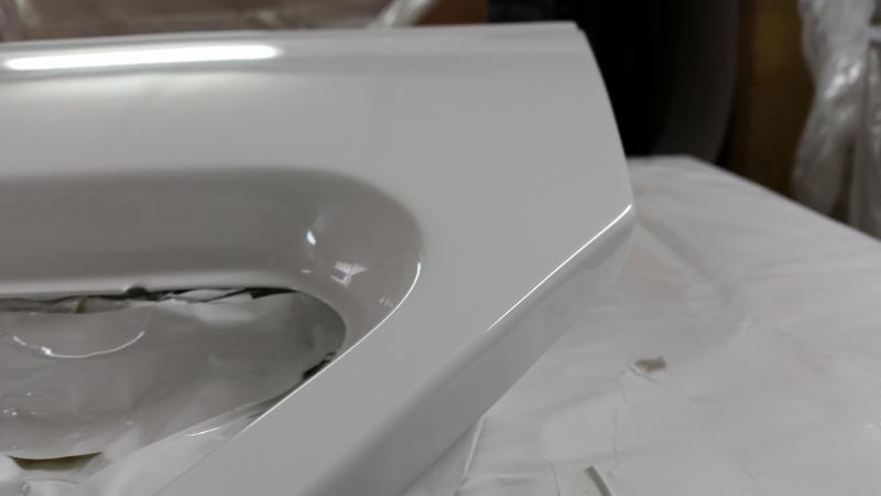

Nadwozie Polakierowane , ani komora ani wnętrze nie zapylone Kawał Dobrej Roboty praca z Robertem , czysta przyjemność , dużo śmiechu
Ogrzewanie i wyciąg pozwoliło na Grube polanie , Efekt Szkła , a i śmieci nie za dużo , rozmyślam , czy wgl będę auto polerował , czy zostanie Łuska
Auto Polakierowane , wyschnie ogarniam resztę potrzebnych pierdół i w marcu lecimy z woskowaniem profili zamkniętych i nadkoli , będzie trzeba zacząć składanie ;P .

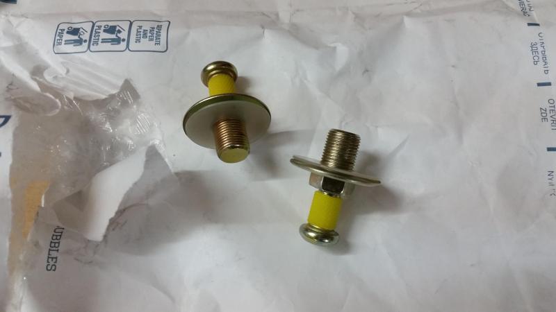

Zakupione nowe Dwie uszczelki drzwi [ wewnątrz ]
Nowe uszczelki ramy drzwi [ wnęka nadwozia ]
Nowe Rygle zamka drzwi montowane do Nadwozia

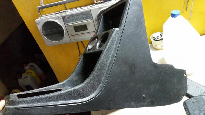

Długo czekałem , i jest Ori Tunel na 2 zegary , będzie komplecik do starej deski
bez żadnej wywierconej dziury i głębszego zadrapania do odświeżenia , zegar ciśnienia oleju VDO , jeszcze tylko ogarnąć czujnik mierzący rezystancję masy [ tak samo jak pływak poziomu paliwa ] wkręcany w miejsce ori czujnika ciśnienia oleju w głowicę [ smarowanie wałka rozrządu - koniec układu smarowania ] i działamy
, w drugą loszkę wpadnie zegar mierzący napięcie akumulatora

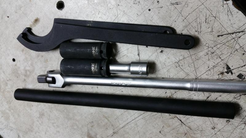

Zestaw Małego Mechanika
