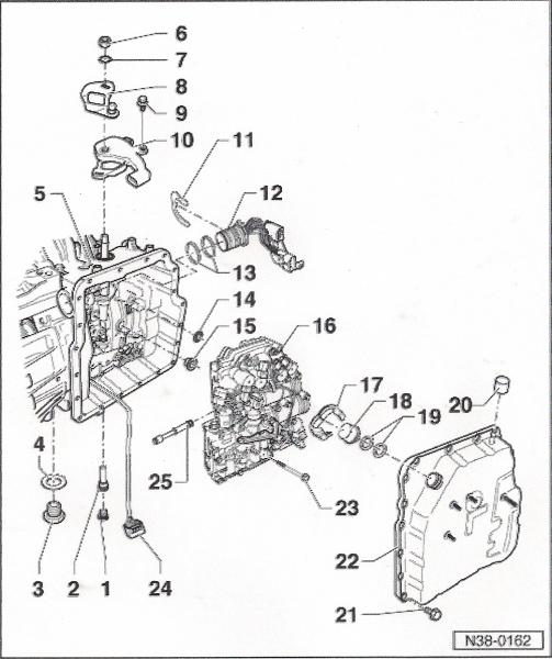

Siedziałem troche na necie by odnaleźć, który to elektrozawór mam walnięty. Doszedłem do wnioski, że wadliwy to jest ten, od biegu drugiego, bo 1 wchodzi dobrze, 3-4-5 i R również. Grzebałem na necie i znalazłem ciekawą strone:
http://www.prnd.pl/automatyczna-skrzyni ... ,4,31.html" onclick="window.open(this.href);return false;
na której piszą, że za bieg 2 odpowiedzialny jest zawór A i B czyli patrzac na obrazek z rysunkiem skrzyni:
-nr 6 (elektrozawór B)
-nr 8 (elektrozawór A)
Dobrze to rozumuje? I skoro oba są odpowiedzialne to oba muszą być wymienione?

Kondzio pisze:Dobrze to rozumuje? I skoro oba są odpowiedzialne to oba muszą być wymienione?
Zgadza się a dokładnie wg. opisu vw jest to zawór N88 i N89. Może być tak że będziesz musiał zmienić dwa a może się zdarzyć że uwalony będzie jeden.Póki nie dobierzesz się do tego to się nie dowiesz.Myślę że sam pomiar miernikiem rozwiąże problem który zawór padł.Możesz teraz dokonać pomiaru przy wtyczce na skrzyni pin 9 to zawór N88 a pin 10 to N89.

Post autor: Kondzio » sob gru 27, 2014 13:06
W którym miejscu znajduje się ta wtyczka w której moge zmierzyć oporność elektrozaworów. Podniosłem maske i nic w oczy mi się nie rzuciło :-(
mkIII: viewtopic.php?f=88&t=460254&p=5542641#p5542641" onclick="window.open(this.href);return false;
mkIV: viewtopic.php?f=89&t=563488" onclick="window.open(this.href);return false;
waski1
Posty: 2808
Rejestracja: ndz kwie 12, 2009 13:02
Lokalizacja: Kraków
Auto: Tiguan II
Golf II Country Chrom
Skoda 1000MB
Sterownik skrzyni biegów TipTronic
Post autor: waski1 » sob gru 27, 2014 13:34
Pozycja 12
