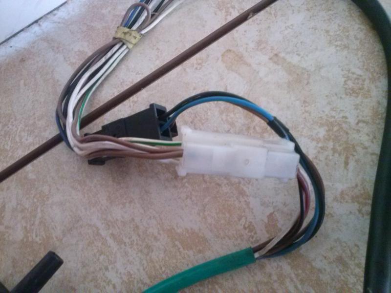

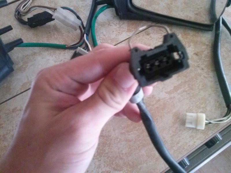

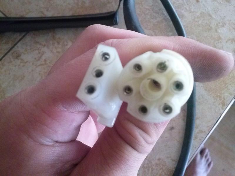

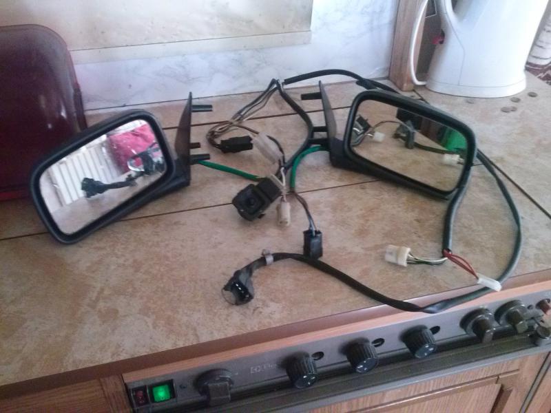

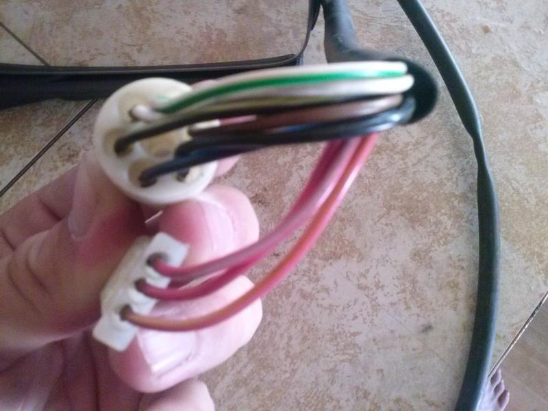

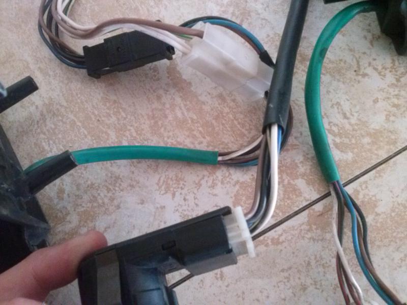

Witam . Zakupiłem elektryczne lusterka . Sprzedający zapewniał , że działają i jest pełna , kompletna wiązka . Co do działania , nie mam jeszcze jak tego sprawdzić , ale z tego co zauważyłem to moim zdaniem brakuje wiązki do drugiego lusterka lecz wolę się tutaj was zapytać . Podsyłam zdjęcia jak to wygląda .

Dokładnie ta okrągła kostka to łącznik w okolicach skrzynki bezpieczników do wiązki idącej w stronę prawych drzwi do drugiego lusterka. Kostka czarna to do pneumatycznego zamka. Dżoj widzę że też nie kompletny.

A właśnie , nie skojarzyłem że ta kostka jest do centralki . Centralkę już mam tyle że wiązkę dorabiałem , i po prostu podpiąłem zasilanie pod kabel idący do oświetlenia podsufitki . Czyli ta biała , płaska kostka łączy się fabrycznie ze skrzynką bezpieczników ? A co do dżoja to brakuje tego pokrętła , da sie go używać ale jest to mniej wygodne :grrr:

Chodzi o to, że w tej samej izolacji masz wiązkę od lusterek i centralki :bajer: Ja nie posiadałem odpowiedniej kostki aby podpiąć tą 3-pinową kosteczkę więc samymi kablami wpiąłem się we wcześniej już zrobioną przeze mnie instalację. Jeżeli masz ori to sobie to odpuść i po prostu będziesz miał luźną kostkę.
