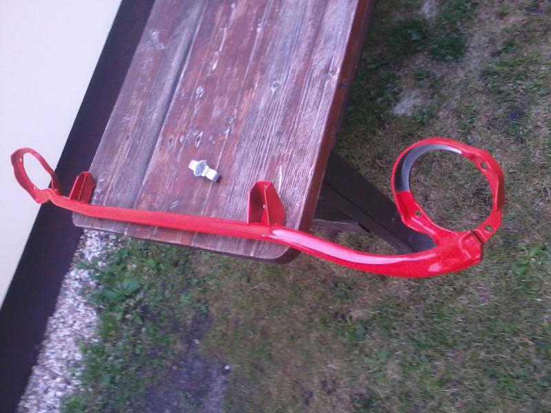

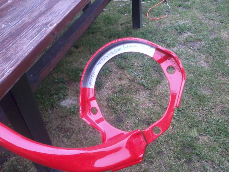

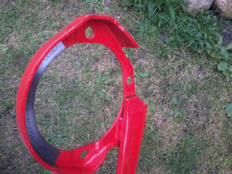

kolejna porada krok po kroku jak zamontować rozpórkę. ile ludzi tyle sposobów, jedni montują chińczyki, inni sami robią, jeszcze inni co nie mają za bardzo co robić z kasą to kupują mega firmowe i renomowane rozpórki. są aluminiowe, stalowe, że śrubą i bez - każdy coś znajdzie dla siebie.
ja kupiłem rozpórkę od audi TT 8N czyli lata produkcji 1998-2006
pasuje idealnie jedyny mankament to trzeba odciąć dwa mocowania przyspawane do rury bo w audi są przykręcane one do grodzi. ładnie jest wygięta a więc nie zawadza o tunel z przewodami.
tak wygląda cały zestaw gotowy do montażu - rozpórka została pomalowana w czarny lakier proszkowy. do kompletu potrzeba 6 śrub, 6 nakrętek (najlepiej samo kontrujących, oraz 12 podkładek (jak ktoś kupi śruby z większymi łbami to wystarczy 6 podkładek
kolejną modyfikacją przed pomalowanie to dospawanie uchwytu na kulkę do siłownika - można ją kupić albo dostać gratis na każdym szrocie - w każdej klapie samochodowej się znajdują). modyfikacja ta jest obowiązkowa bo niestety ale oryginalne mocowanie trzeba wywalić bo nie mieści się podstawa rozpórki

Masz foty wyżej jak kolega delikatnie podcioł ta czerwona rozporke i taką pasuje bez spawania. Mowa o rozporce z audi TT.
