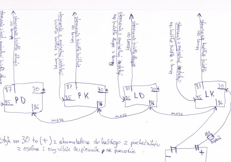

Witam i od razu sorki za jakieś błędy i jak co to proszę o poprawienie bo nie jestem jakimś elektrykiem lub elektromechanikiem tylko piekarzem :grin: a więc to poniżej to schemat jaki sam narysowałem w języku zwykłego człowieka a nie eksperta,który chcę wykorzystać w moim golfie 3 i prosiłbym o podpowiedzi
-jakich grubości przewodów użyć do (-) do (+) i do sterowania światłami ja użyłem nazwy krótki i długie
-jaki bezpiecznik na przewód (+) z akumulatora
-czy dać też bezpieczniki na wyjściowe przewody sterowania światłami czyli na przewody wychodzące ze styków o nr 87 a jeśli tak to jakie
-czy masy do kolejnych przekazników mogą być podłączone tak rzędowo od pierwszego przekaznika czy może każdą masę z przekaznika podłączy osobno do (-) z akumulatora lub do jakiejś blachy
Za podpowiedzi będę wdzięczny :prayer: Obrazek

Na ory przewodach świateł które posłużą jako sygnałowe nie musisz zakładać bezpiecznika, bo już masz przecież przy skrzynce. Przewody przynajmniej 1,5 a najlepiej 2,5, dla bezpieczeństwa zalecam oddzielny przewód zasilający dla każdego przekaźnika z bezpiecznikiem. Ja mam bezpieczniki 5A dla mijania i 7,5A dla drogowych, spełniają swoje zadanie. Możesz instalację zrobić na czterech przekaźnikach czyli oddzielny przekaźnik dla każdej lampy z światłem mijania i po jednym przekaźniku dla dwóch lamp ze światłem drogowym.

Post autor: spirit77 » sob mar 22, 2014 23:53
Nie ma potrzeby bezpiecznika między przekaźnikiem a reflektorem, wystarczy jedynie między aku a każdym przekaźnikiem. Najważniejsze jest to żeby oba reflektory ze światłami mijania nie były na jednym przekaźniku i bezpieczniku, dobrze jak światła drogowe w ten sam sposób były zabezpieczone.
