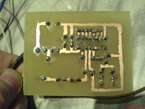

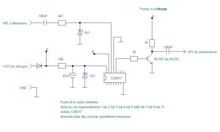

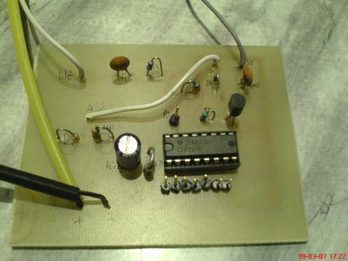

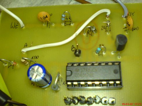

uprzejmie informuję że zegary z TDI tj obrotek chodzi w dieslu a dokłądniej zegary z mk4 wsadzone do mk3 po wykonaniu odpowiedniego urządzenia dzielącego wskazują prawidłowe obroty. Teraz prośba - jak ktoś montował - potrzebuję rysunek podstawki do której przykręca się zegary z mk4 żeby przykręcić wraz z podstawką do mk3
[ Dodano: Pon Mar 19, 2007 5:48 pm ]
a tak wygląda urządzonko do zaadaptowania zegaró z TDI do diesla lub zegarów z mk4 do mk3 diesel
