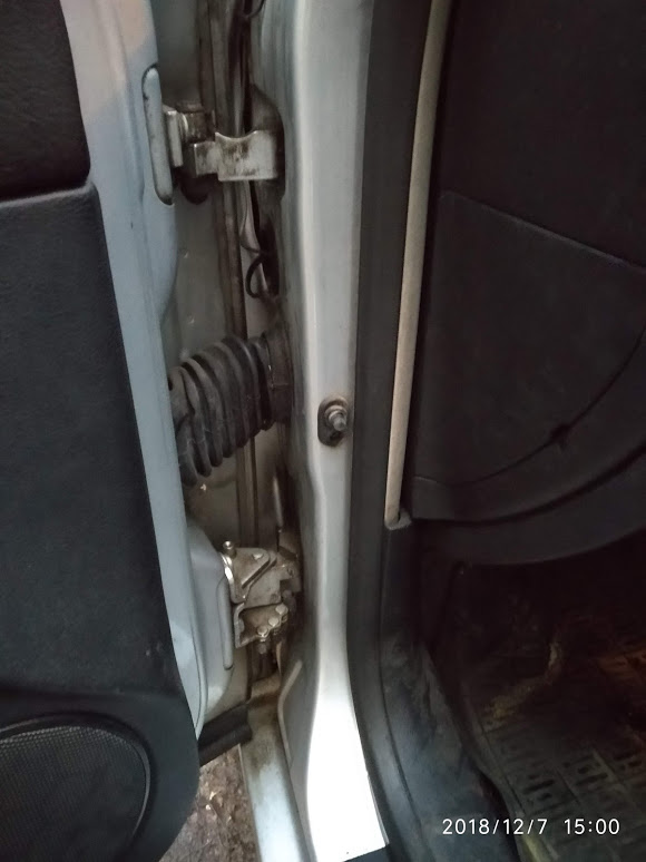

Post autor: Ebola » pt gru 07, 2018 00:25
jutro zrobię fotke w ramie drzwi jest jakaś krańcówka.
miało być w piątek - jest dzisiaj
Czy to powinno być ?
a może to tzw. "druciarnia" poprzedniego właściciela?
Si vis pacem, para bellum

Ebola to jest rzeźba...musisz rozebrać drzwi i i trochę plastików w środku i sprawdzić gdzie idą kable od tej krańcówki, gdzie są przecięte oryginalne kable i zrobić z tym porządek
