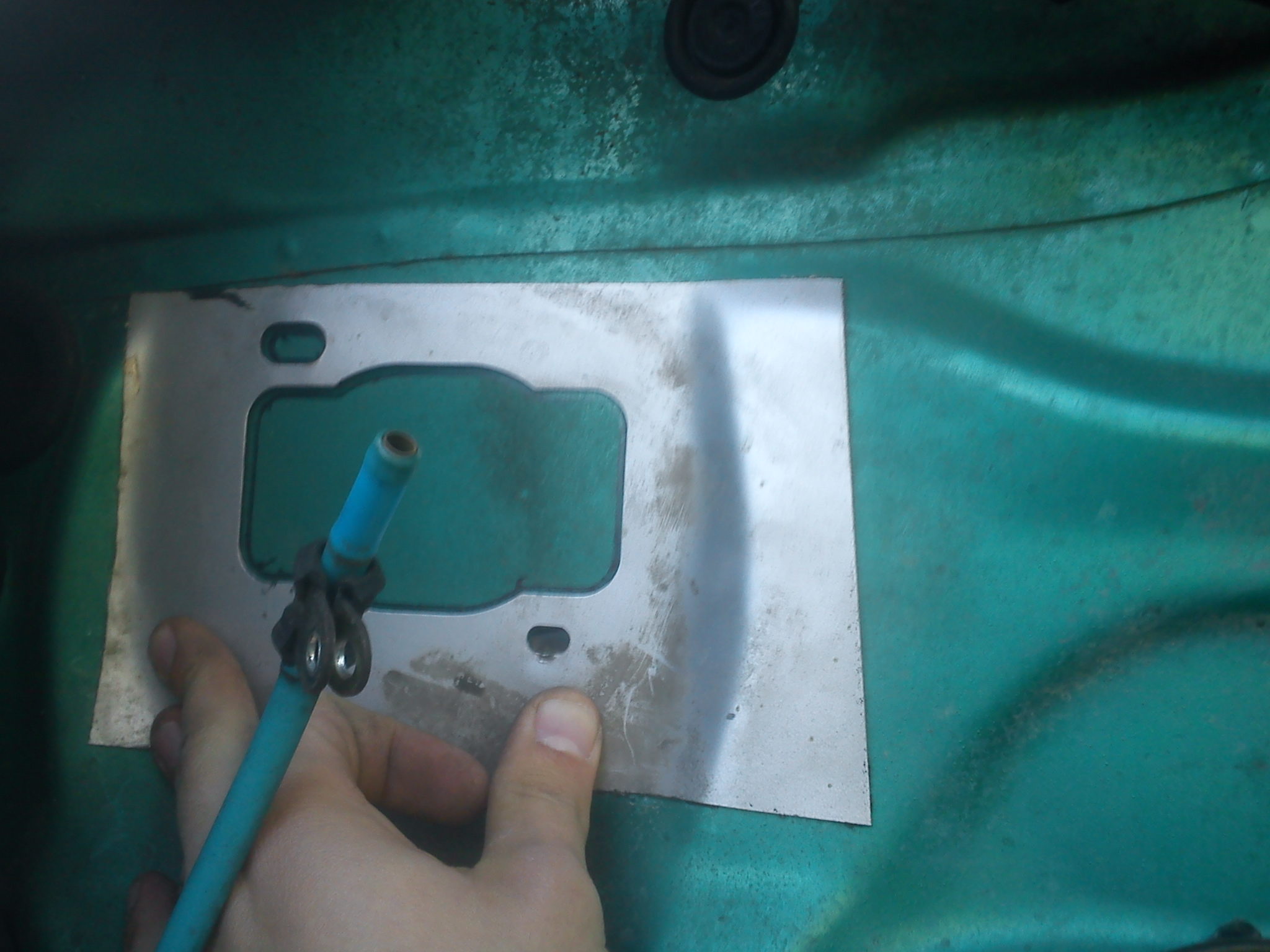

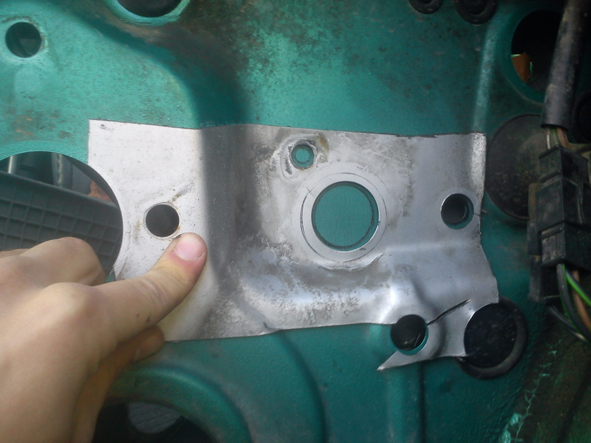

2 Ja zmodyfikowałem oryginalną z seata i jakoś mija się z zawiasem. Wystarczyło całość przegiąć żeby z kształtu blachy "C" zrobiło się jakby dwie "Z". Ciężko wytłumaczyć ale się da. Chociaż w kompie haczył mi kawałek obudowy który raczej nie jest konieczny.

Zdecydowanie łatwiej będzie przełożyć silnik ze skrzynią, najłatwiej to będzie odkręcić całe sanki z silnikiem kołami i amortyzatorami i wpakować w mk2 :food:
Ale na poważnie, odpowiedzi na pytania masz w temacie (to tylko 12 stron). Jak chcesz ogarnąć wszystko w tydzień to pomyśl dwa razy bo nie masz wiedzy i wiele po drodze może się zdarzyć, np problem z intercoolerem. Jak będziesz miał całą trójkę to przewalaj wszystko, pedały, serwo, itd. Ja wkładałem wszystko z tolka więc była bajka, wystarczyło wyciąć kawałek przegrody z toledo i użyć jako szablonu w mk2 żeby oznaczyć miejsca gdzie powinny być otwory pod sprzęgło hydrauliczne i klimę.
