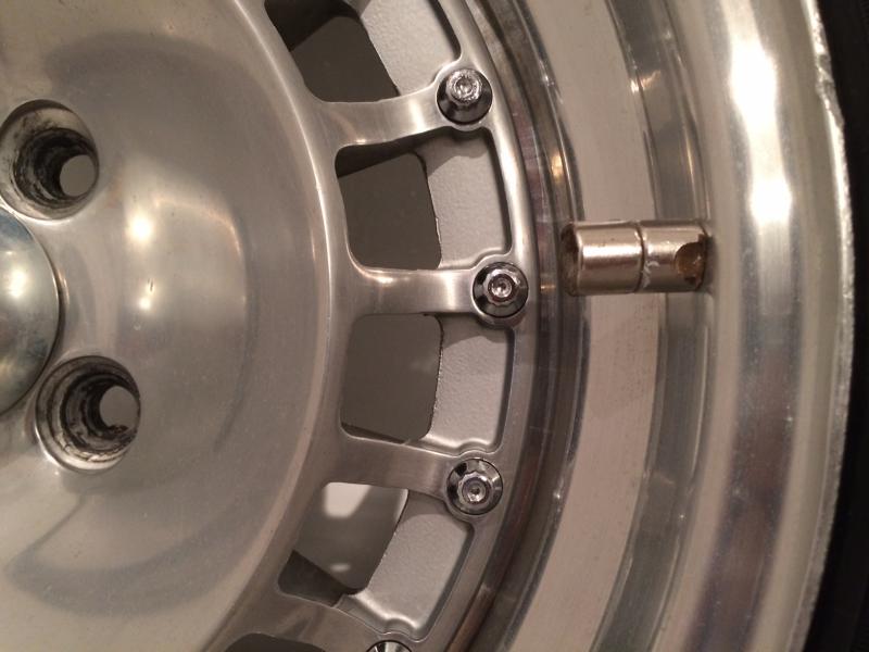

Felgi dzisiaj dotarly i sa zajebiste. Chcialbym je troche odswierzyc. Felgi to Schmidt TH Line. Problem w tym, ze nie jestem pewien z jakiego sa stopu sa ranty. Ranty przyciagaja magnes ale nie tak dobrze jak sruby. Czyzby stal nierdzewna? Radinox? Aluminuim z domieszka czegos ? :hmm:
Do polerki na probe uzylem Autosol i idzie dobrze. Czym to zabezpieczyc po wypolerowaniu?
Srodki felg troche tez zmatowialy. Nie chce zrywac lakieru do "zywego" aluminum. Pasta tempo da rade, chodzi o nadanie polysku.
Nie mam mozliwosci ich rozebrac wiec wszystko bedzie zapewne polerowane recznie, ewentualnie wiertrka.
Wszelakie porady wskazane. :pub:

Z magnesem :D

Co za różnica kto felgi robił? Stop może się różnić, przez co efekt będzie inny, ale poleruje się tak samo.
Ranty to pewnie Radinox, możesz polerować autosolem lub jakąś pastą do nierdzewki. Myślę, że nie ma potrzeby zabezpieczać.
Co do rotoru, niestety polerowanie lakieru którym są pokryte nie da efektu, ponieważ to metal pod nim zmienił kolor. Możesz przelecieć pastą po lakierze, ale lustro będzie z tego kiepskie.
Szkoda czasu na ręczne wcieranie pasty. Lepiej zrobić to mechanicznie, choćby wiertarką.
Warto zadbać o te felgi bo TH fajne są :pub:

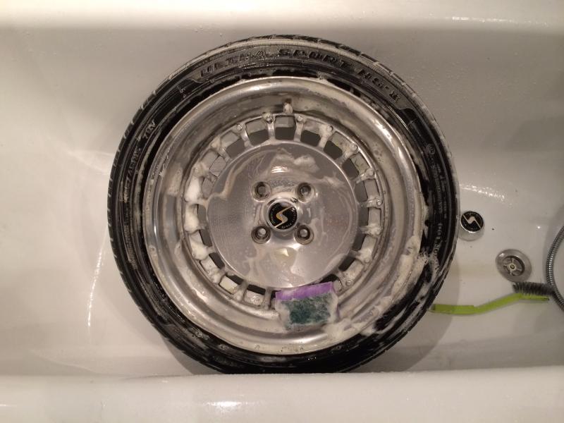

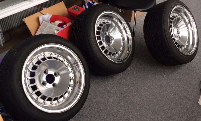

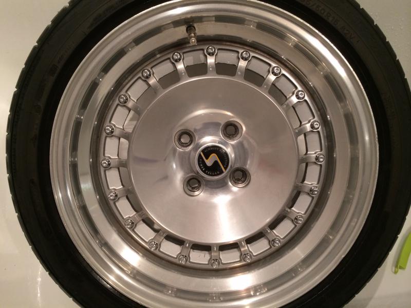

Maly update: rotory sa jednak nielakierowane. Zrobilem probe na malym kawalku i szmata robi sie momentalnie czarna. Czyli calosc bedzie na lustro :okej: Tylko te zaglebienia rotora sa malowane na srebrno.
Po polerce nie bedzie sie utleniac?
Czym to zabezpieczyc?
Jak czesto takie kola trzeba "odswiezac"?
Jest postep :bigok:
Dzisiaj mialem troche czasu i sprobowalem recznie je polerowac. Efekty mnie zaskoczyly. Czekam na krazki polerskie to jeszcze poprawie. Do polerki uzywalem: Autosol, Tempo i takich chusteczek Cape COd do polerowania np.bizuterii. Jest dobrze :okej:

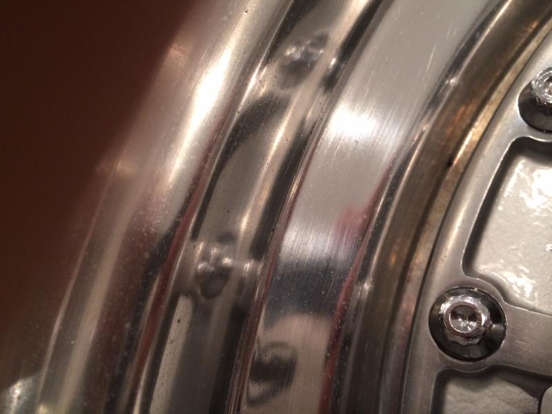

Sam też dzięki temu tematowi postanowiłem wypolerować ranty na moich felgach. Długo zajmuje jednak jestem zadowolony z efektu mojej pracy co ciekawe moje felgi na rantach mają takie delikatne ząbki i chyba nie będę ich ścierał papierem. Pozostało trochę dopracować detale używałem jak większość scansolu do ściągania starej farby i pasty autosol. Obrazek Obrazek Obrazek
