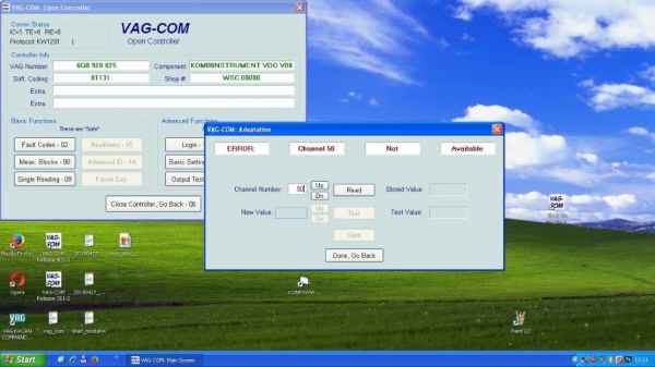

Otóż mam następujący problem i potrzebuję pomocy w zaadaptowaniu nowego licznika. Męczę się już drugi tydzień i bez sukcesu. Miałem oryginalny licznik VDO 6Q0920800P.
Nabyłem drugi licznik VDO 6Q0920825. By zainstalować tempomat MFA. Myślałem, że z tym pójdzie łatwo. Ale nie . Wyciągnąłem PIN bez problemu K-commanderem. Podłączam się do niego VAG-comem312. Wybieram 17-instruments (tu już pierwsza różnica, że w polu extra jest pusto, nie wyświetla się żaden VIN ani immo number. Nie wiem czy to ok) -> 11-login -> wpisuje PIN -> 10-Adaptation -> wybieram channel 50 ->read i tu problem: ERROR Channel 50. Gdzieś na forum wyczytałem, że jak nie pokazuje się VIN i numer immo w liczniku to jest IMMO2. Ale czytam wsad EEProm Programmerem i oba są 93c06 IMMO3
Czy możliwe, że VAG-com 312 nie czyta tego licznika? Próbowałem jeszcze polskim VAGiem i też na kanale 50 ERROR. To samo VCDS light. Próbując czytać nowy licznik VDO poprzez VAG Eprom Programmer wyskakuje mi komunikat "EEProm area blocket Cant read it..." Ale jak otwieram EEprom odczytany K-commanderem to wszystko wygląda ok.
Może ktoś mi po prostu przeprogramuje ten nowy aby pasował? Albo naprowadzi co robię nie tak.
Będę wdzięczny za wszelką pomoc.

a czemu nie przepisałeś immo w epromach?
