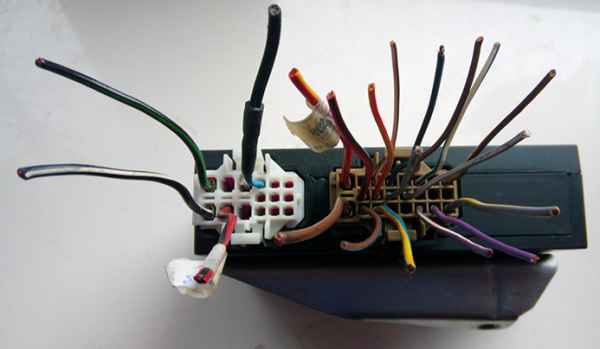

Witajcie Panowie i Panie.
Postanowiłem wymienić moduł komfortu z modelu : 1C0959799 na 1C0959799B z powodu starego zamka centralnego do którego nie mogę dokupić pilotów.

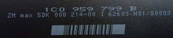

Kupiłem 1C0959799B
Proszę o wsparcie i wskazówkę co do kablologi w nowych wtyczkach.
1C0959799 posiada jedna wtyczkę
1C0959799B dwie wtyczki
1. Czy wtyczka beżowa/brązowa w obu modułach jest tak samo okablowana ?
2. Wtyczka biała posiada 4 kable/sygnały -> czy to kable/sygnały do podłączenia do kablologi w aucie czy kable do przełożenia z wtyczki beżowej/brązowej ?
3. Jakie sygnały/kable wchodzą we wtyczkę białą ?

wtyczka biała ma zielono/czarny to kierunkowskaz jak kojarzę, lewy, biało/czarny kierunkowskaz pracy, czerwono/czarny to zasilanie, a te połączone w jeden to przewód anteny.
Oryginalnie to pierwsza wtyczka ma kolor czarny
