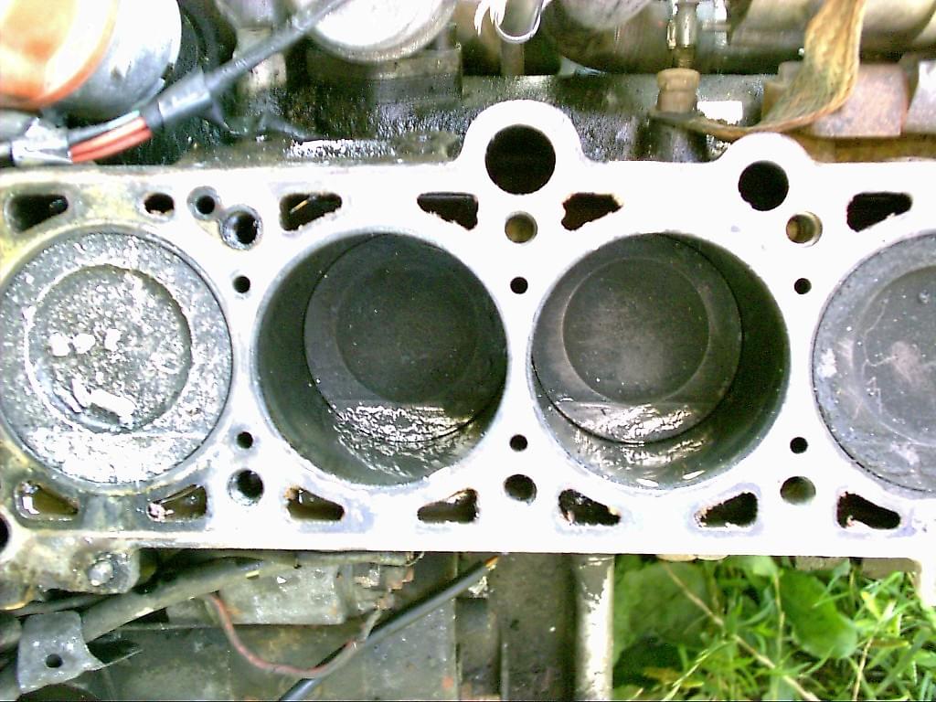

Proponuję włożyć głowę pod maskę i przyłożyć ucho 15 cm od głowicy. Jeśli słychać z niej, to popychacze.
Potem wejść neico głębiej i lokalizować hałas od bloku silnika. Jeśli słychac od bloku, to zdejmij pasek alternatora/pompy i poruszaj kolem(osią) pompy czy nie ma luzów bo potrafią zmylić. Analogicznie sprawdź alternator. Można na 1-2 s uruchomić motor i posłuchać jak chodzi bez paska, ale z tym ostrożnie.
Jeśli wykluczysz osprzęt, to zmierz ciśnienie oleju. Słabe= panewki, dobre może oznaczać np luz na sworzniu tłoka.
Zależy jaki przebieg.
Kiedyś miałem taką przygodę objawy bardzo podobne (czasem głośniej czasem ciszej, przy butowaniu głośniej cykalo). Przejechałem tak z 400-500 km, każdy mechanik mówił że altek. Wymieniłem łożyska i dalej. Kolej na pompę. Wymieniłem, przestało buczeć ale nadal cykało.
Okazało się, że to... podkladka (1 albo 2) z filtra powietrza została wessana przez gaźnik :( Efekt- MOTORSHADEN
Porysowane gładzie, sklepana głowica (w kropki) lekko poklepane zawory (też w kropki) a tłok i resztki podkłądki (tylko część z nich wyleciala przez wydech) są na poniższej fotce ;)
Daję to tutaj jako ciekawostkę... Sprawdź to, co pisałem.
