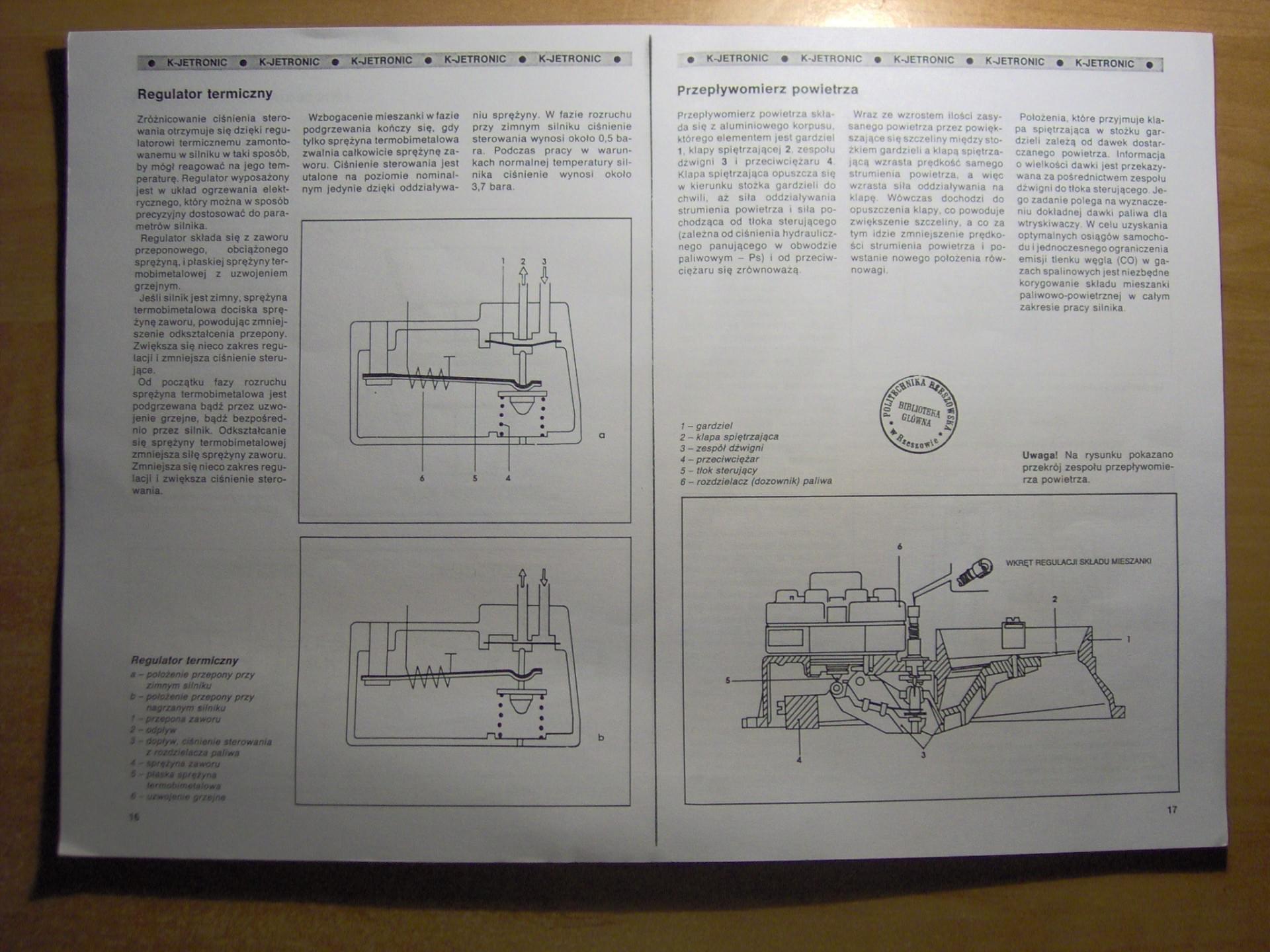

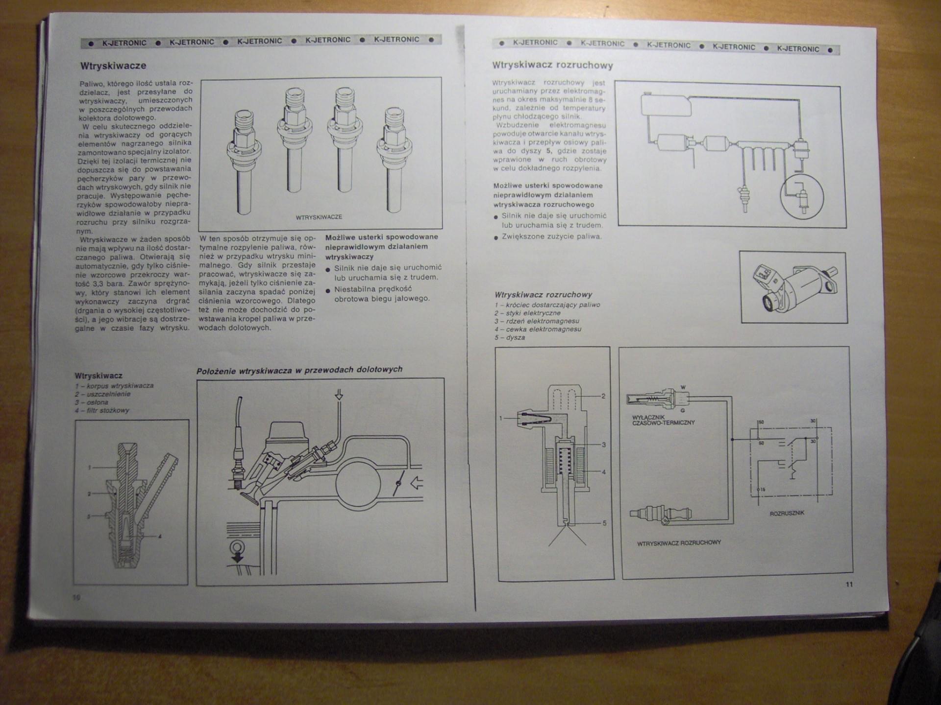

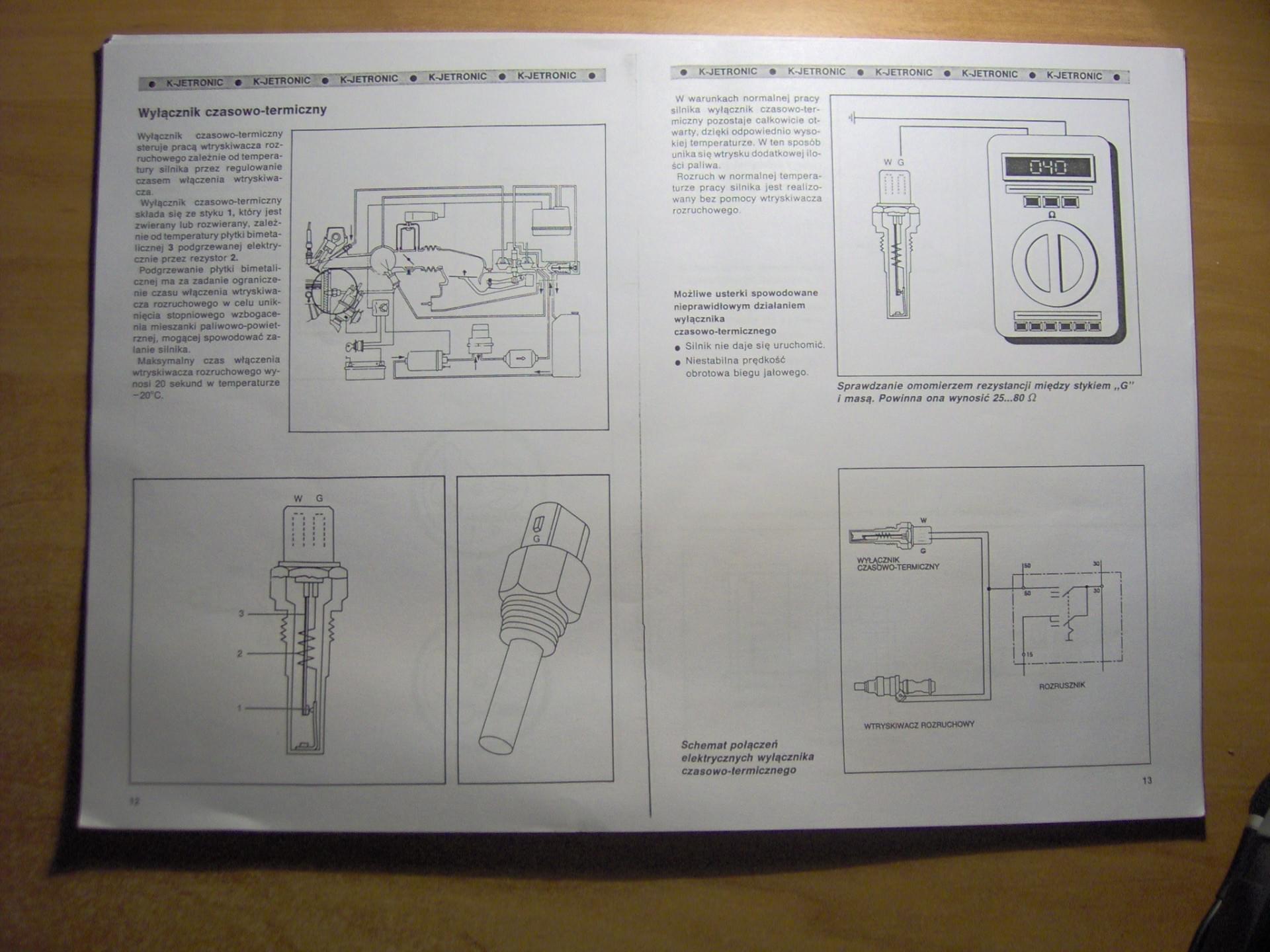

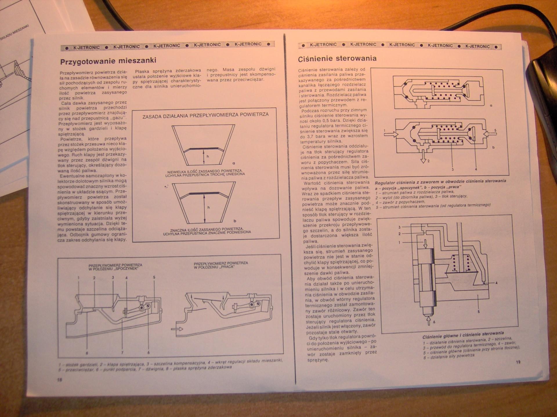

Wyczytałem takie coś, ale niespecjalnie to rozumiem:
Ciśnienie sterowania
"Ciśninie sterowania zależy od ciśnienia zasilania paliwa przekazywanego za pomocą nanalika łączącego rozdzielacz paliwa z przewodami. zasilania i sterowania. Rozdzielacz paliwa jest połączony przewodem z regulatorem termicznym.
Podczas rozruchu na zimnym silniku ciśnienie sterowania wynosi około 0,5 bara. Dzięki działaniu regulatora termicznego , ciśnienei sterowania zwiększa się do 3,7 bar , wraz ze wzrostem tempetarury silnika.
Ciśnienie sterowania oddziaływuje na tłok sterujący regulatora ciśnienia za pośrednictwem zaworu z popychaczem. Siła ciśnienia sterowania musi być zrównoważona ptrzez siłę strumienia paliwa z rozdzielacza paliwa."
Regulator czasowo termiczny
"...Rozruch silnika w normalnej temperaturze pracy silnika jest realizowany bez pomocy wtryskiwacza rozruchowego."
"możliwe usterki spowodowane nieprawidlowym działaniem wtryskiwaczy (głównych):
-silnik nie daje się uruchomić, bądź uruchamia się z trudem"
Z tego niby wynika, że przy rozruchu też działają?
Przydał by się jakiś znawca od wtrysków mechanicznych...
Pozdrawiam.

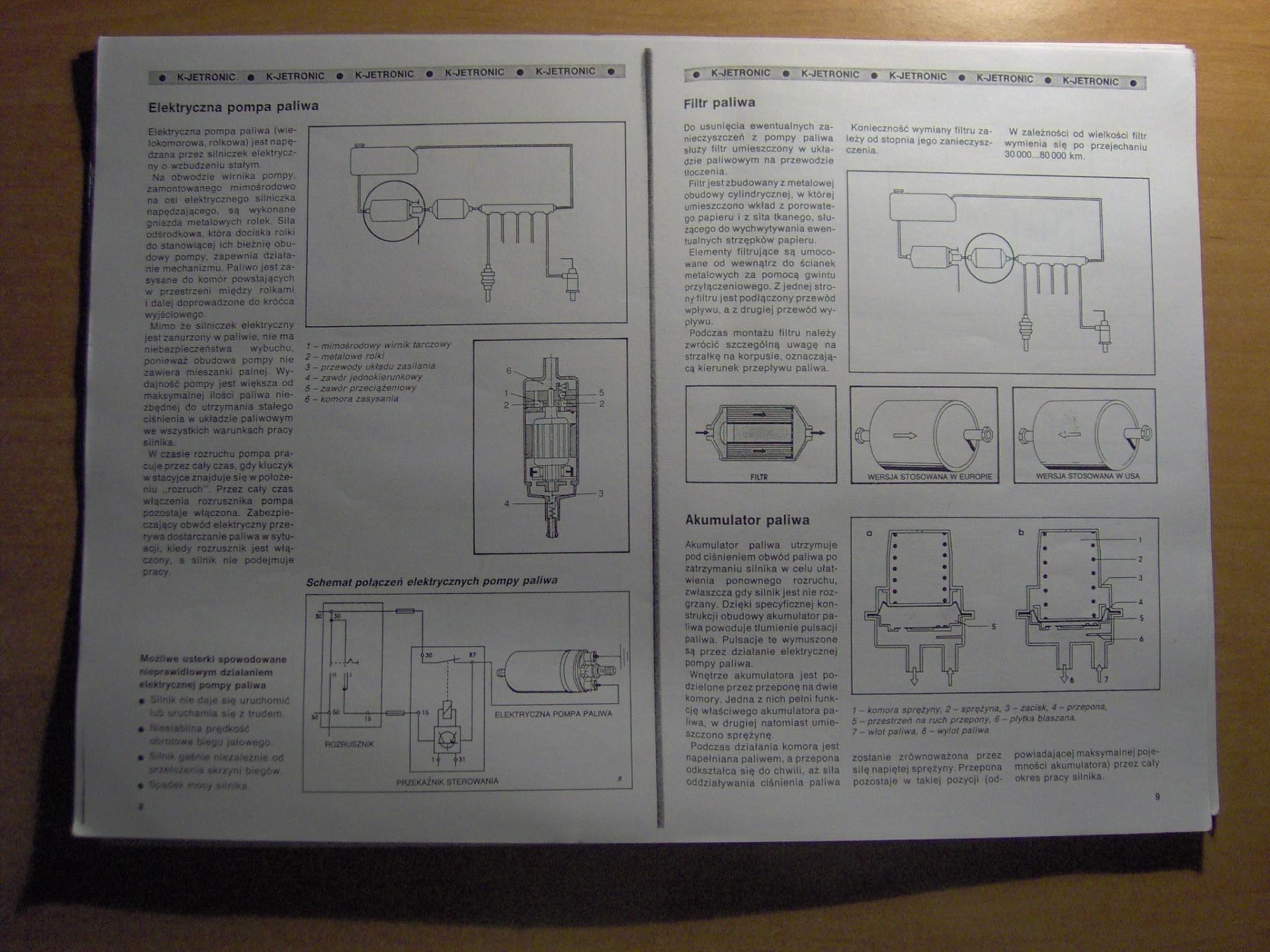

zdjęcia będą na 100% jak tylko dotrze do mnie cyfrówka..;/evolution pisze:gdzie sa zdjecia??:>
ale nie wiem jak miałem pomylić kable skoro nawet ich nie wyciągałem z całej wiązki...
no właśnie u mnie jakby nie działają.... tylko ten rozruchowy...Grzesiekk1982 pisze:Z tego niby wynika, że przy rozruchu też działają?
A reszta rzeczy o który pisałeś jest bardzo ciekawa ale trochę zagmatwana tzn. o ciśnieniu sterowania... oczywiście zagmatwana jak dla mnie... generalnie chyba jeszcze musze zrobić manerwr z ręcznym podnoszeniem przepływomierza.... może to kwestia jakiego lewego powietrza jednak... a jak nie to będę zmuszony kupić inny rozdzielacz...

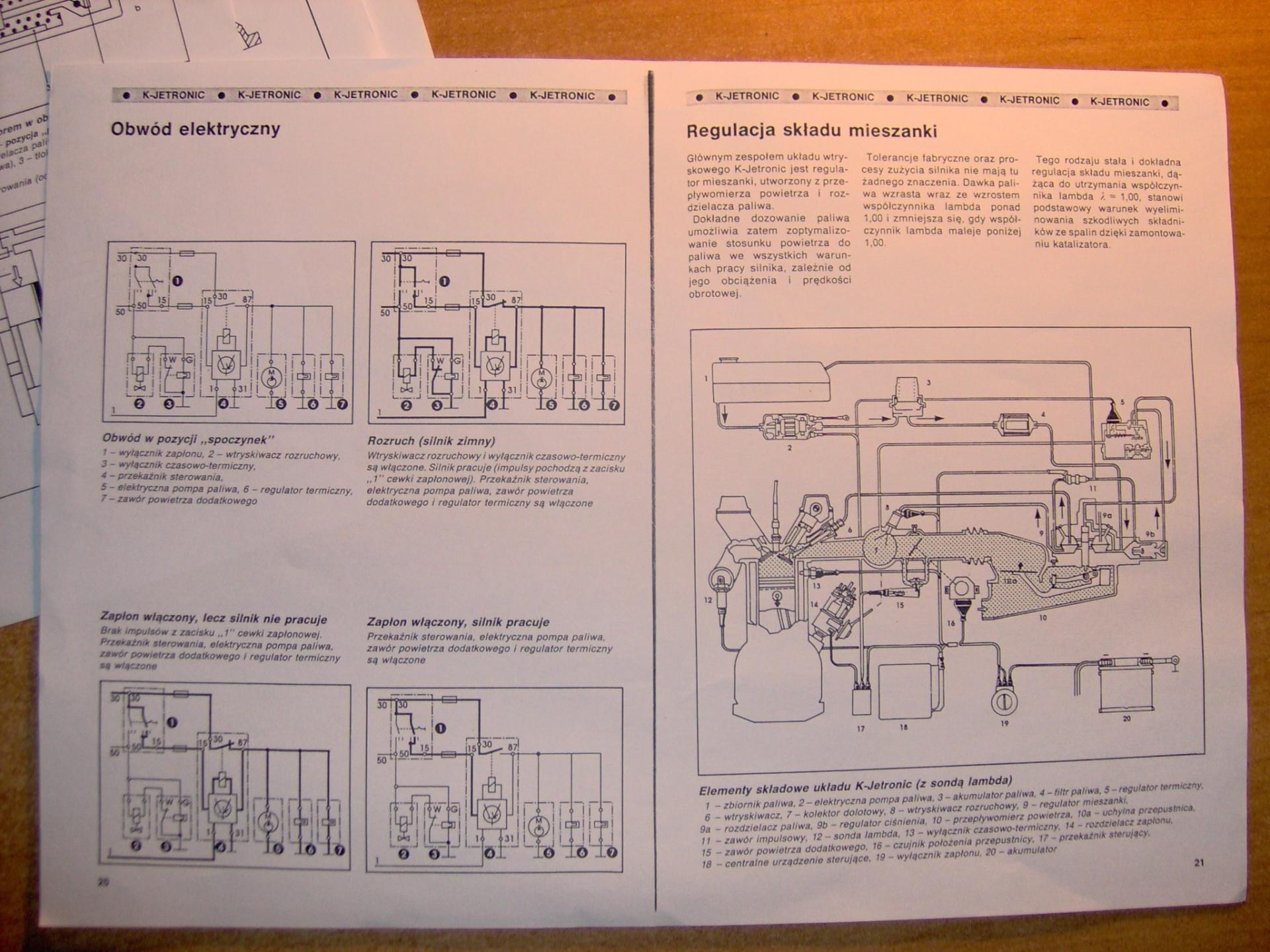

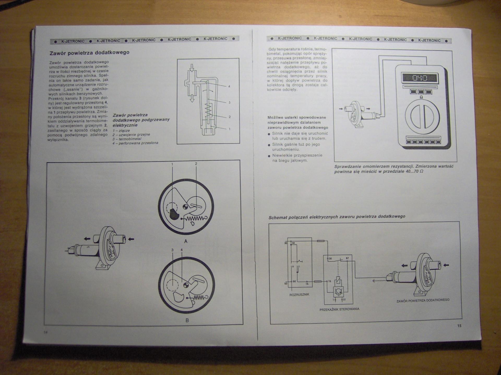

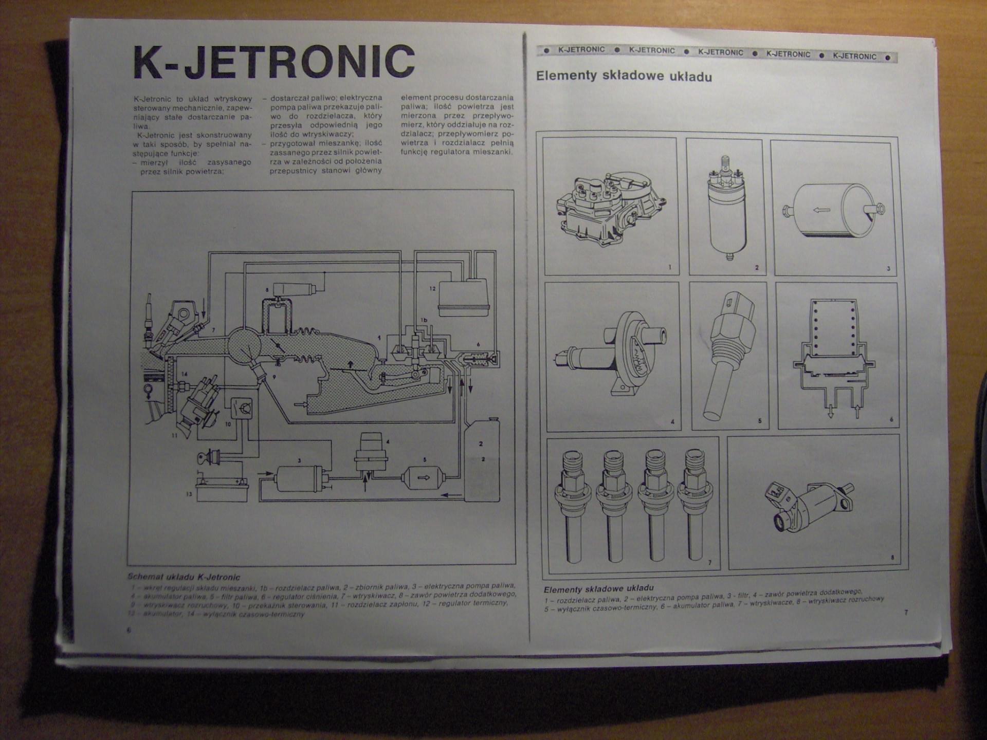

tirsone, chcesz to? To jest dokłądnie opis wtrysku K-jetronic (niemal identyczny jak Twój, z tym że KE-Jetronic ma bodajże dodatkowo korygowaną mieszankę ze względu na temp paliwa). Nie mam skanera, ale mogę ztobić fotki i Ci wysłać.
nie jest specjalnie zagmatwane, w teorii to dość prosty układ (uczyłem się go kiedyś). jakbyś przeczytał WSZYSTKO to byś czaił co trzeba
A takie wyrwane fragmenty niełatwo...
Pozdrawiam.
