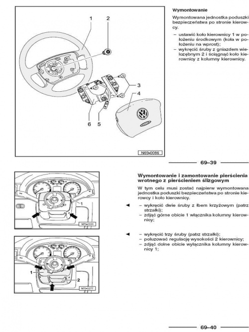

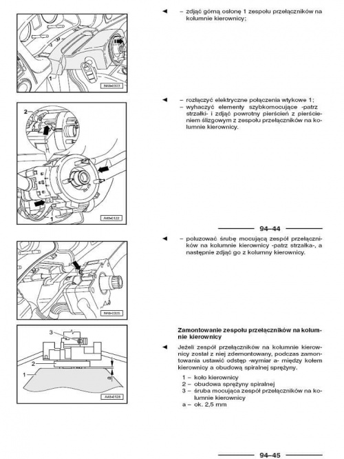

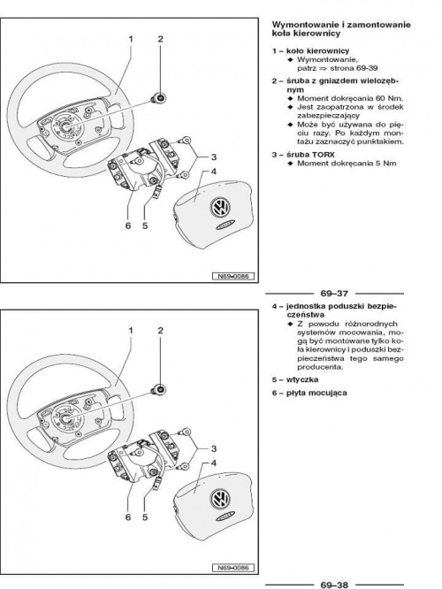

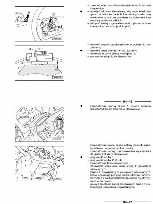

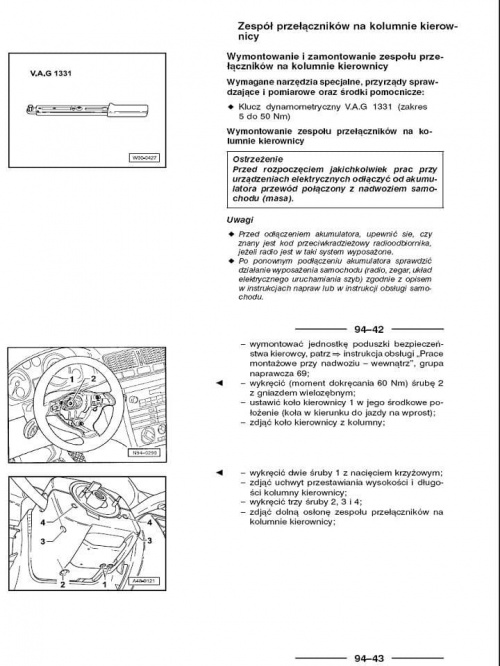

Post autor: PinkFloyd » sob maja 08, 2010 09:17
Tu masz opis krok po kroku
Obrazek Obrazek Obrazek Obrazek Obrazek Obrazek
