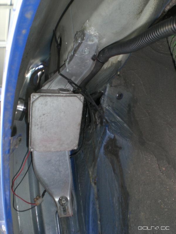

1. Lampy starszego typu
Przetwornice były montowane na uchwytach poza lampami i połączone kablem z lampami.
Na lewej lampie zamontowany jest sterownik automatycznej regulacji zasięgu świateł.
Spis charakterystycznych elementów:
- przetwornice - 1J0 941 641
- sterownik automatycznej regulacji zasięgu świateł - 1J0 941 651
- uchwyt sterownika (przetwornicy) strona lewa - 1J0 941 613
- uchwyt sterownika (przetwornicy) strona prawa - 1J0 941 614
- wiązka elektryczna łącząca przetwornicę z lampą strona lewa - 1J0 972 813
- wiązka elektryczna łącząca przetwornicę z lampą strona prawa - 1J0 972 813A
Tu przykładowe zdjęcia lamp starszego typu, przetwornic oraz miejsca ich montażu:
