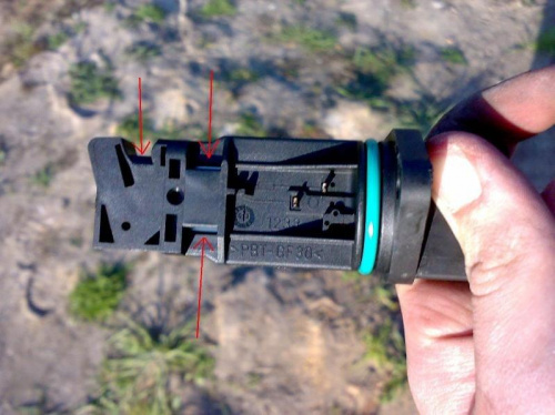

przepływke mam Pietersburga to jest chyba ta którą można czyścić, wymyć na koniec w benzynie ekstrakcyjnej?
ale nie dotykać szmatkami czy pedzelkiem?
bo jak sie wyjmie całkiem to ukaże nam się coś takiego:
zdjęcie zapozyczone z innego tematu

jacekjurzykkk pisze:przepływke mam Pietersburga
Oj coś czuje że kolega ma inną przepływkę niż na zdjęciu i nie chodzi mi o nazwę :grin:A jeżeli auto ze zdjęcia jest kolegi to nawet na pewno inną

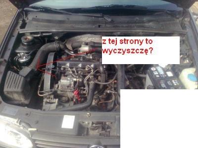

mam taką: Obrazek
dokładnie zdjęcie mojej, już wiem ze jest inna niż ten wkład....

no i po czyszczeniu kupiłem w inter-carsie specjalny preparat do czyszczenia teGo szitu cena 20,50 zł i wyciągnełem wypsiukałem jak szalony potem benzynka i pędzelek siatki doczysciłem elegancko wypłukałem w benzynce..... (było tam tAK czarno nie widać było siatek już tyle sadzy) (nie zdjemowałem siateczek)
no ale wyszuszyłem na słonku złozyłem i Jedzie! dużo lepiej już z dolnych obrotów, i tak jak się ładnie zbierał do 100 teraz tak jedzie do 120.... wskazówka prędkościomierza pnie się równniótko do 100km/h,
czyli czuć różnicę
przed czyszczeniem całkiem odłączyłem pepływkę żeby sprawdzić jak chodzii bez, i róznica była powalająca,
we wtorek będe robił logi Ciekawe czy powinny coś pokazać na +
