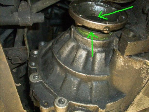

Witam!
Ma może ktoś jakąś foto porade jak wymienić uszczelniacz w skrzyni,ten na przegubie !
jest tu na forum kilka tematów ale fotki nie działaja!
musze sie zabrac szybko za wymiane bo olej mi szybko ucieka!

Po co ci fotki?
Odkręcasz półośke od skrzyni, wydłubiesz zaślepke z flanszy za którą jest zabezpieczenie które trzyma flansze, po jej zdjeciu wymienisz simering

eeee w sumie nic strasznego!
jeszcze jedno..... jak juz wymienie uszczelniacz to i oliwe by trza zmienić,jaki byście polecili?

Post autor: wojtas4589 » czw mar 04, 2010 18:04
zalej GL-4 75W90 i będzie git może być np. Mobil

Brejna pisze:eeee w sumie nic strasznego!
w sumie nic strasznego nie zawsze flansza zejść chce łatwo i trzeba ściągacz se dorobić !!
a później tez przy pomocy tego ściągacza wcisną flansze tam jest tez zabezpieczenie "seker"

Post autor: sas_gti » czw mar 04, 2010 19:34
seger

Post autor: Brejna » pt mar 05, 2010 15:49
wszystko ładnie,cacy ale mam zonka bo nie wiem która sruba jest do wlewu oleju!
nie chce krecic na chybił trafił bo kolo raz odkrecił śrube i zje..... mu biegi!
moze ktoś zmieniał olej w skrzyni w takim modelu jak mój???
mam 1,3NZ z 1991roku skrzyna 5

Post autor: wojtas4589 » pt mar 05, 2010 15:53
śruba imbusowa za lewym kołem chyba rozmiar 17, wlewasz tam aż się przeleje :bigok:

Post autor: Brejna » sob mar 06, 2010 19:40
Auto naprawione!
dzieki :pub:
