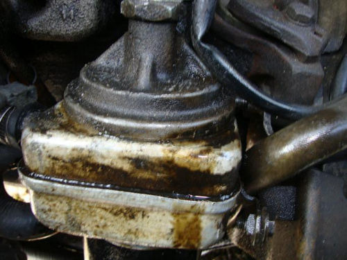

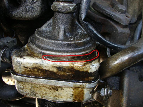

Jak w tytule mam problem z olejem, a mianowicie przy próbie rozruchu silnika usłyszałem jak by strzał pod maską i jak pod nią zajrzałem zobaczyłem że zaczął wyciekać olej z nad filtra oleju. Dodaje dwa zdjęcia. Może coś doradzicie, jaka przyczyna.
W tym miejscu wyciekł olej (dość szybko wyciekał)
Dodam że kiedyś (około 3 miesięcy temu) również miałem podobny problem z takim wyciekiem oleju tylko że wyciekał on z pod uszczelki filtra oleju. Po wymianie oleju z 10W40 na 15W40 i wymianie filtra oleju podobny wyciek się nie zdarzył.

Problem to mroz kolego i jest to nagminne.Musisz wykrecic chlodniczke i wymienic oring.Przez ostatni tydzien chyba cztery auta z grupy vw byly u mnie na to samo co cie spotkalo.

waski1 pisze:Problem to mroz kolego i jest to nagminne.Musisz wykrecic chlodniczke i wymienic oring.Przez ostatni tydzien chyba cztery auta z grupy vw byly u mnie na to samo co cie spotkalo.
Dzięki, jutro będe coś z tym działał.
