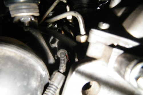

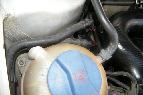

Witam , ostatnio wymieniałem filtr paliwa (na MANN) w swoim Golfie i po wymianie pojawiły mi się pecherzyki powietrza w przewodzie paliwa..wiem o tym że na forum duzo o tym juz rozmawiano , lecz ja nie znalazłem zadowalającej odp na mój problem. Byłem u mechanika i okazało się że powietrze wlatuje mi na łączeniach przewodów paliwa-FOTO ponizej , ...i teraz mam pytanie chce kupic te łączenia nowe i potrzebuje nr ETKI , i ewentualnie nr przewodów paliwa.

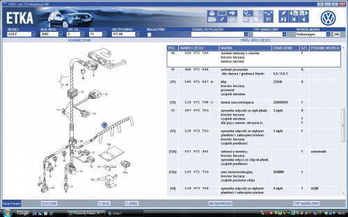

Drugi problem...przy wymianie świecy żarowej ( był upalony kruciec) okazało się że przewód ktory daje napięcie do swiec nadaje się do wymiany...również potrzebuję nr ETKI

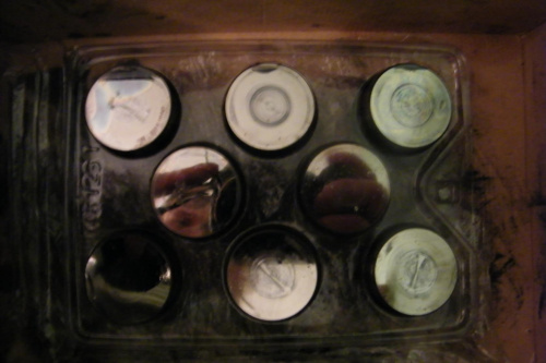

I na końcu pytanie odnośnie popychaczy...kumpel ostatnio wymieniał je i mechanik oddał mu stare na ktorych są widoczne odbicia...czym to mogło być spowodowane>?

grzybsi pisze:...i teraz mam pytanie chce kupic te łączenia nowe i potrzebuje nr ETKI , i ewentualnie nr przewodów
Masz całe zrzuty . Bo nie jestem pewien czy te Cie interesują! http://img412.imageshack.us/img412/734/zrzutzetki.jpg
Co do Obsadki świecy To wydaje mi sie ze musisz to zamowic w ASO . Bo tu nic specjalnego nie znalazlem. Trochę nie zrozumiale tu opisują :grin: http://img707.imageshack.us/img707/7199/skranzetki2.jpg

co do popychaczy to rozumiem ze chodzi ci o ten jakby pasek na nich. To jest od krzywki. Taki delikatny paseczek powienien byc i zawsze jest ale jak jest wyryte to znaczy ze brak smarowania byl na walek rozrzadu.

wesol pisze:co do popychaczy to rozumiem ze chodzi ci o ten jakby pasek na nich. To jest od krzywki. Taki delikatny paseczek powienien byc i zawsze jest ale jak jest wyryte to znaczy ze brak smarowania byl na walek rozrzadu.
czyli słaby olej był lany , czy rzadko zmieniany ? czy pompa oleju juz nie domaga?

Tu masz wiązke świec żarowych.
