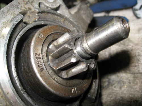

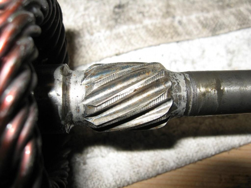

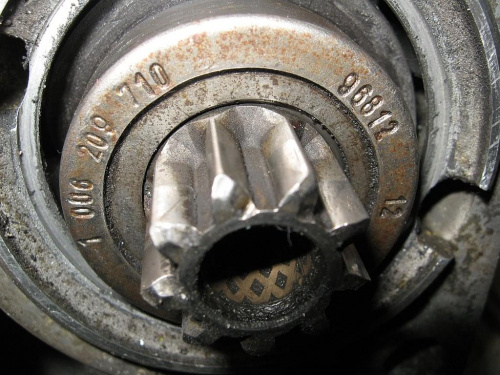

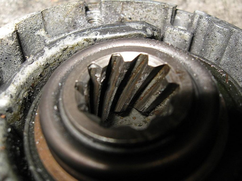

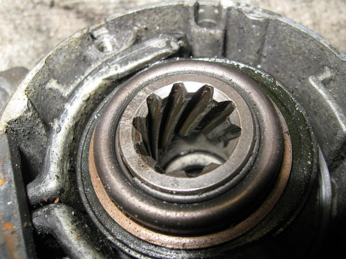

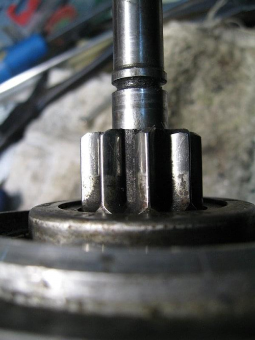

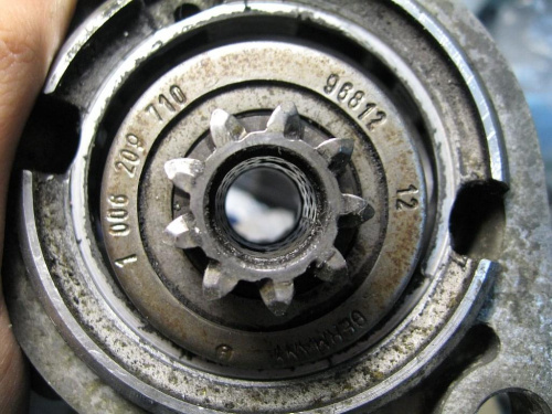

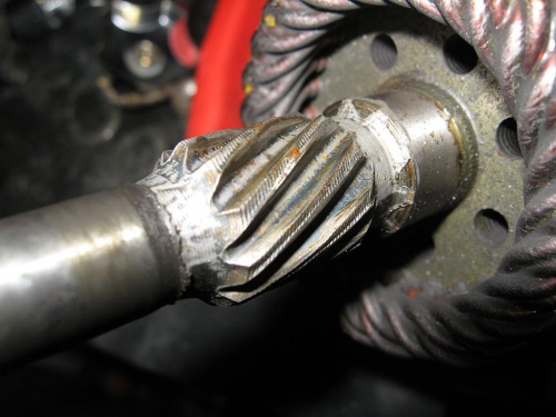

Słuchajcie. Rozebrałem i te wszystkie ślimaki i zębatki wyglądają na sprawne. Także, zaczynam wątpić czy aby usterką nie jest elektromagnes? Wiem, że czasem jak próbowałem odpalić to było słychać jak by zębatki o siebie tarły, jak by elektromagnes za słabo wbijał. Czy może być taka usterka, że elektromagnes za słabo wbija?
Oto zdjęcia ślimaków i zębatek:

Post autor: oldstaszek » śr cze 10, 2009 08:18
Zdjęcie nr 9 zębatka z numerem - wewnątrz jest sprzęgiełko jednokierunkowe i ono jest powodem złej pracy tj. puszcza w obie strony.Podlega wymianie. :pub:

oldstaszek pisze:Zdjęcie nr 9 zębatka z numerem - wewnątrz jest sprzęgiełko jednokierunkowe i ono jest powodem złej pracy tj. puszcza w obie strony.Podlega wymianie. :pub:
To sprzęgiełko jednokierunkowe jest elementem bendiksu? Też właśnie przypuszczałem usterkę w tym elemencie jednak gdy kręcę zębatką to nic nie przepuszcza. No chyba, że moja ręka nie ma takiego momentu obrotowego żeby puściła :helm:
