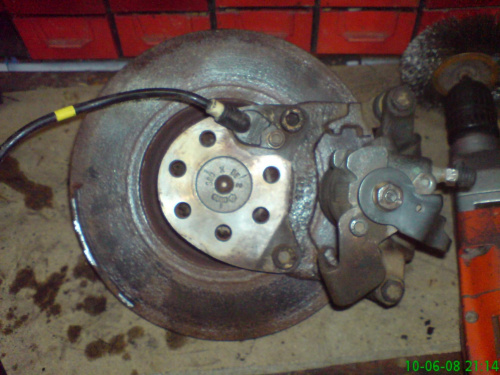

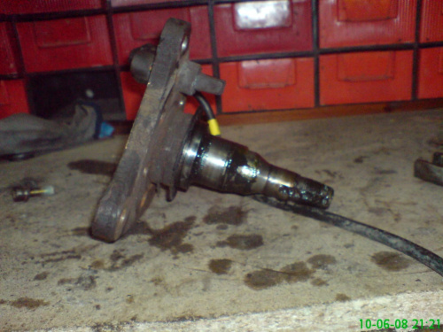

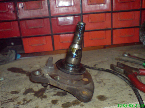

abrams pisze:3. co mi potrzeba prócz wiązki kompa ABSu i pompy ( zwrotnice od G60 mam z miejscami na czujniki, a co z tyłem ?? mam tarcze ale gdzie montowane są czujniki ?? - i czy czeka mnie zmiana tarcz tył ??
zmiana tarcz na pewno nie bo są takie samo przy wersji z jak i bez absu, jednak potrzebna Ci będzie koronka do założenia na piastę i czop z miejscem na czujnik abs.
zerknij na te fotki, powinno to tak wyglądać:
Obrazek Obrazek Obrazek
PAMIĘTAJ ŻE Z JAK BĘDZIESZ ZAKŁADAŁ ABS MUSISZ ZROBIĆ TO STARANNIE, ABY UKŁAD BYŁ SPRAWNY - OD TEGO ZALEŻY TWOJE BEZPIECZEŃSTWO!!

-=ren=-, masz może fote czopa od drugiej strony ?? tam jak czujnik wystaje na wieniec ?? bardzo bym prosił :)

Post autor: -=ren=- » ndz mar 01, 2009 23:41
proszę cie bardzo, ale odrobinę nieostre...
Obrazek Obrazek
