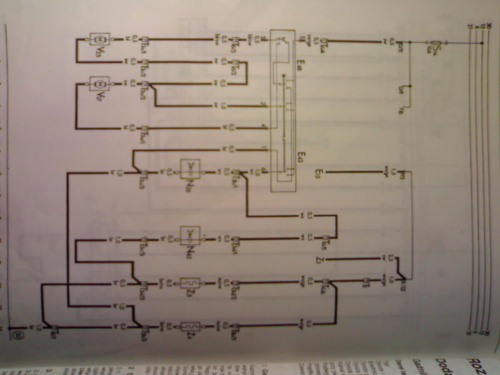

Obrazek - tutaj masz lusterka dla nowego panelu. Mam to w wersji papierowej i jedynie aparat w komórce, także tylko taka jakość.

Ale nie spodziewaj się cudów po tej książce. Nie zawiera ona zbyt wiele schematów wyposażenia dodatkowego. Elektryczne szyby i lusterka to chyba wszystko. Mało tego - gdyby instalacja światłe przeciwmgielnych na nowym panelu była zrobiona wg tych schematów, przeciwmgielne w ogóle by nie działały.
