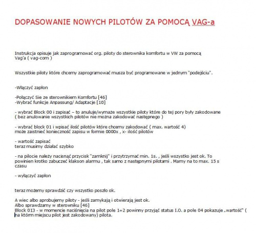

Będę wymieniał moduł komfortu w swoim golfie i zapewne centralny zamek z pilota nie będzie mi działał. Jak potem go zaprogramować?

Postępuj według tej procedury.

Dzieki za podpowiedz.

mariusz-1975, warto dodac ze autorem tej procedury jest voss z forum diagtronika.
sam skorzystalem z tego opisu.
thx voss, szacunek, ze podzieliles sie swoja wiedza. :bigok:

beetle pisze:autorem tej procedury jest voss z forum diagtronika.
Oczywiście że tak, wielki szacun dla autora :prayer: :prayer: :prayer:i to że dzieli się swoją wiedzą :bigok:
Na forum diaktronika można znaleść wiele bardzo przydatnych procedur jego autorstwa, tak jak i ty bardzo chętnie z nich korzystam :grin:
