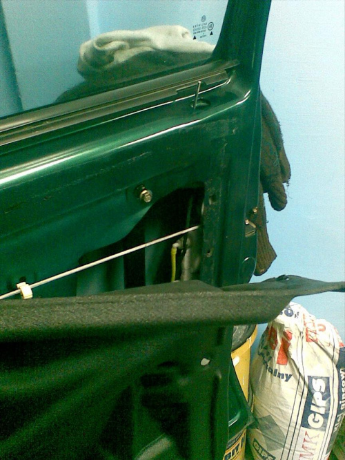

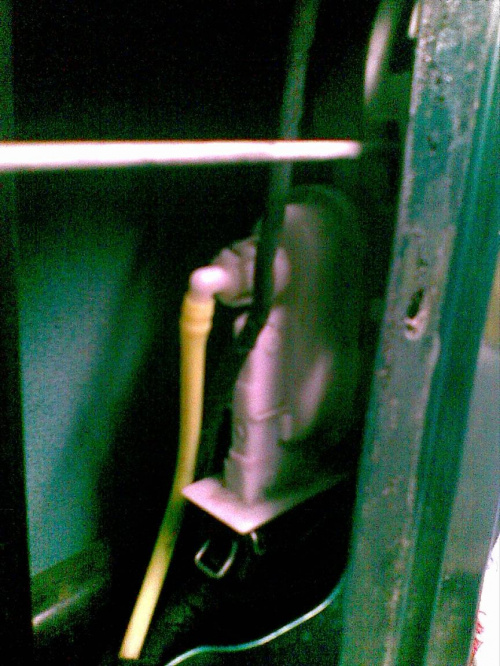

Pierwszy przymrozek i od razu problem. Na czym polega?No więc, wkładam kluczyk próbuje przekrecić, siłowniki chcą otworzyć drzwi ale chyba nie dają rady. Coś zamarza ? jeśli tak to co? Pręty?
Dowiedziałem się, że podobno dostaje się woda do siłownika i wystarczy mały mróz i auta nie otworzy. Jeśli tak to czy jest jakieś odwodnienie do tego?
Dwa zdjecia centralnego.

Sory za jakoś ale robione na szybko telefonem.

mam identyczny problem. z pilota nie podniesie a z kluczyka nie moze do konca przekrecic. podnosi rygielek, ale nie do konca i zamyka sie z powrotem. jak na to zaradzic :-k

1krzy3siek6 pisze: Jeśli tak to czy jest jakieś odwodnienie do tego?
owszem wysuszyć :bajer: wyczyścić :bajer: zastosować środek absorbujący wilgoć w sparayu w miejscach trudno dostępnych
mozna nanieśc cienka warstwę wazelinki na częsci ruchome (problem zniknie )!!!!!

Wysuszyć i wyczyściś. No ok, czyli nie ma sensu zdejmować wężyka który widać na pierwszym zdjęciu i nic tam nie grzebać?
Wszystkie 4 drzwi i problem zniknie czy bagażnik i wlew paliwa także?

1krzy3siek6 pisze:czy bagażnik i wlew paliwa także?
jak najbardziej :bigok:
węzyka nie musisz zdejmować :bigok:
Pytam bo usłyszałem dzisiaj że w tym weżyku może gromadzić się woda. A przy zamarznieciu siłowniki nie mają wystarczającej siły przestawić zasuwy.
Wszystkie zamki oczyszczone, wysuszone, przesmarowane...zobaczymy co będzie się działo :wink:
