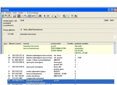

jakie klocki są z przodu pod tarcze wiem że są dwa rodzaje symetrycznie i niesymetryczne ??/kto może pomóc??golf mk2 1.3 91 rok.

fix123, ty w 1,3 na pewno nie masz asymetrycznch,tarczki masz zwykle 239 mm a klocki 19 mm,polecam ferodo a tarcze brembo

Maćkooo pisze:Dla mnie sprawa jasna jest. Klocki są asymetryczne , są różnego kształtu. O ile się nie myle to nie było okladzin symetrycznych w golfach.
to sie mylisz te co masz podane są symetryczne FERODO FSL385 klocki hamulcowe P VW POLO/GOLf(symetryczne)
a asymetryczne wygladaja tak
i to jest ich oznaczenie FSL 419 FERODO klocki hamulcowe P VW GOLF/Jetta/PASSAT
(niesymetryczne) Typ skrzyni biegów: przekładnia automatyczna
fix123
Posty: 206
Rejestracja: ndz gru 17, 2006 12:13
Lokalizacja: Bydgoszcz
Post autor: fix123 » pn paź 08, 2007 10:40
jaszczur pisze:
[url=http://images11.fotosik.pl/89/e2c036076af1c15emed.jpg]Obrazek[/URL]
czyli wychodzi na to że mam klocki symetryczne...dobrze rozumiem.

jaszczur pisze:to sie mylisz te co masz podane są symetryczne FERODO FSL385 klocki hamulcowe P VW POLO/GOLf(symetryczne)
No okk może i sa symetryczne także , ale kolega ma 1,3 cm3 a z książki serwisowej oryginalnej wynika wyraźnie że w tych golfach były asymetryczne. Więc po co ma kupować symetryczne i robić zamieszanie. Jak juz napisąłem ja jak kupowałem klocki to nie było pytań kupiłem asymetryczne i jest okk.
Ja pisze że pasują asymetryczne do 1,3 cm3 i tego się bedę trzymał . A czy wchodzą także symetryczne to już inna bajka
:bigok:
Oto zdjęcie >
http://www.allegro.pl/item251796598_klo ... at_ii.html
PS kolego jak możesz to pokaż zdjęcie tych klocków symetrycznych bo coś nie bradzo Ci wierze. :D

Maćkooo pisze:PS kolego jak możesz to pokaż zdjęcie tych klocków symetrycznych bo coś nie bradzo Ci wierze
w Polo sa takie klocki, z kumplem niedawno rozbieralismy takiego i mial wlasnie takie klocuszki to znaczy symetryczne, tez sie chłopak bo ten co zesmy go rozbierali byl 1,3 i mial symetryczne klocki a on u siebie w 1,0 mial asymetryczne :D
fix123, nie kupuj zadnych wynalazków, kup porzadne klocki, co z tego ze tanie?, jakby mogli to by sprzedawali po 10 zł klocki dębowa i zachwalali ze najlepsze.
Załozysz najtansze , zetra sie 2 x szybciej niz jakies markowe, i załozysz znowu kolejny zestaw i znowu zapłacisz za nowe klocki wiec w sumie Cie wyjdzie wiecej niz za porzadne klocki. tez to przerabialem z łozyskami, załozylem Optimal i po kilku tysiacach padły, załozylem jescze raz to samo ( bo tanie) i kilka tys i padło! wkurzylem sie i załozylem SKF ( drogie) i teraz juz jezdze drugi rok i ani szumu! Za jakosc sie płaci
. Kolega jaszczur, proponuje Ci za 55 zł klocki firmowe ( dobre klocki) Maćkooo, klocki za 35 zł , roznica masz 10 zł na koło :D ja bym sie wcale nie zastanawiał.

po 1 to nie kłamie po2 wpisz sobie ten nr(zaznaczony na niebiesko w wyszukiwarkę)
http://sklep.intercars.com.pl/
po3 zobacz do jakich silników jest zaznaczone

cena podana przez jaszczura jest jak najbardziej dobra , zobacz ile kosztuja tutaj , info dla Mackoo : one sa symetryczne :) Obrazek

guti pisze: info dla Mackoo : one sa symetryczne
Hmmm może mylimy pojęcia . Mówicie że klocki na jedną tarcze są o takim samym kształcie. ??
Ja mam książkę od Gofla 2 1,3 83-92r. i jest wyraźny rysunek.
Klocki są innego kształtu na jedną tarczę. Zupełnie jak w 1,6cm3.
